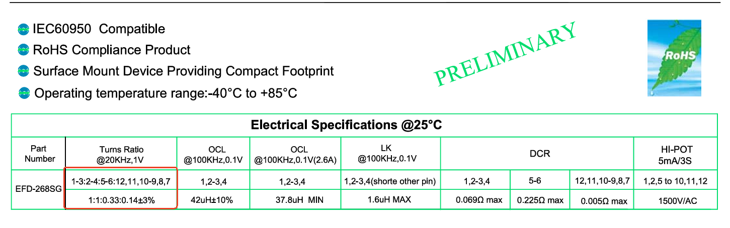

你好,现在我根据你之前的分享,想要使用MP8009输出5V-5A;现将变压器更换成支持5V-5A输出的型号,但是在不改变开发板其他电路的情况下,仅改变变压器好像并不能达到目的,只能输出4V-5A;请问是不是需要调整Vfb的相关电阻或者其他电路、器件等,使输出可以达到5V-5A?盼有回复,谢谢
FB分压电阻需要根据变压器的匝数进行对应调整
好的,非常感谢能够收到回复!如果更具下图中的变压器匝数比,我应该如何调试FB分压电阻?比如是否有什么计算公式或者规律可循。

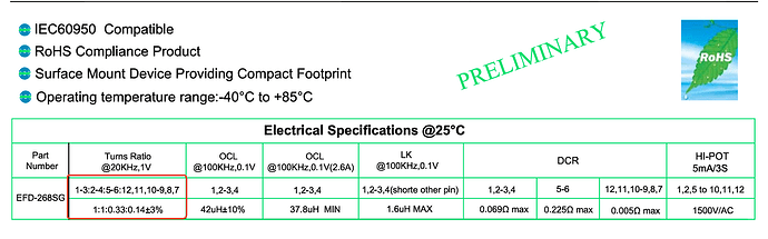

下图是在手册中看到的相关公式,是否按照此公式计算?
