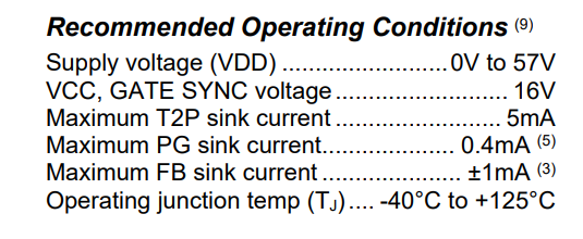

mp8009集成了控制器,能做到输入电压最大多少,功率能支持100W吗
您好,MP8009输入范围如下,VDD耐压为100V;该料可兼容 802.3af/at 规范, 支持25.5W功率。POE最高功率等级根据IEEE 802.3bt标准, PSE输出端可达90W。请问100W功率是什么应用需求呢?
