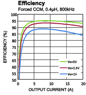

不仅是MPQ8633B,几乎所有的buck芯片都是输出电压越高效率越高。因为输出电压变高后,相同电流下,输出功率提升,但是损耗不会等比例提升,损耗的占比会越小。
如果降低输入电压,同等情况下芯片的开关损耗会降低,但是导通损耗一般会升高,最终的效率要看实测结果。
