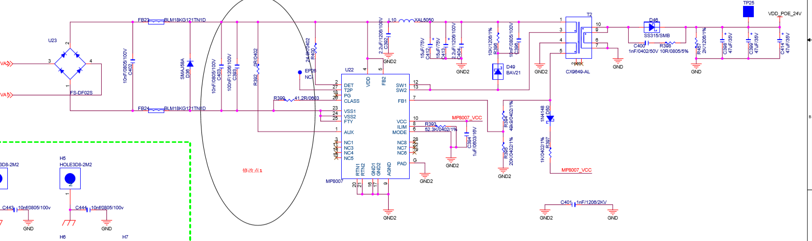

使用MP8007,输入是PSE48V,输出为24V,变压器会有啸叫,请问是否正常。相关资料手册没有发现可以输出24V的相关参考设计,请问能否设计输出24V呢?变压器啸叫是不是因为变压器选择有问题呢?

量产贴片时会发现问题主板,PD无法正常上电,通过更换同种物料的新变压器解决的案例。近期还出现过U23前端桥式整流器莫名损坏,无法上电现象,也是通过更换器件才解决的案例,请帮忙分析,谢谢
您好,变压器啸叫是轻载的时候吗?
PD af等级我们主推MP8017,整体方案体积更小,效率更高。可以联系线上技术支持团队获取相关设计资料 MPSNow-为您提供在线调试服务 - 联系方式 (monolithicpower.cn)
您好,是有负载的,将近100多mA,正常轻载也不应该有啸叫吧?是否跟变压器选型相关呢。
需要测量一下SW的波形,看是否包含可闻音频的频段
