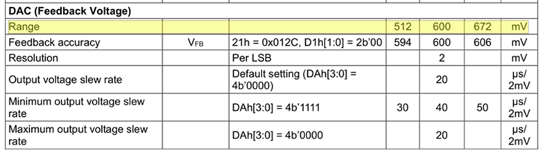

这里的FB range 512~672mV是什么意思?datasheet里REF电压范围是162~672mV。
我们板上0.75V电压需要支持±20%调压,我的设定方法是:
1、D1[1:0] to 2’b00,
2、外部FB分压比例和VOUT_SCALE_LOOP (29h)为0.666,
3、设定VOUT_COMMAND (21h),当VOUT_COMMAND (21h)输出电压为0.75V时,REF电压为0.5V,这样在±20%调压时,REF仍在spec范围内。
方法是否可行?
这样是可以的。一般实际使用推荐reference的电压高一些,稳定性会更好一些
