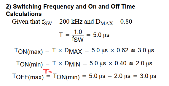

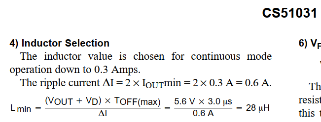

这样的话,使用L=VoutToff/ΔI计算Lmin,应该是Lmin=(Vout+Vd)(Tsw-Ton(max))/ΔI=(Vout+Vd)*(Toff(min))/ΔI,但是CS51013规格书中使用了Toff(max)…

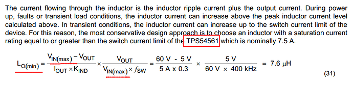

既然L与Vin成正比,tps54561规格书Vin,max计算了Lmin,好像不对啊…
TI规格书中的问题您可以和TI的工程师确认。对于电感感量计算,按这个公式计算即可:
可以取输入电压典型值来计算,或者取输入电压范围的中间值
