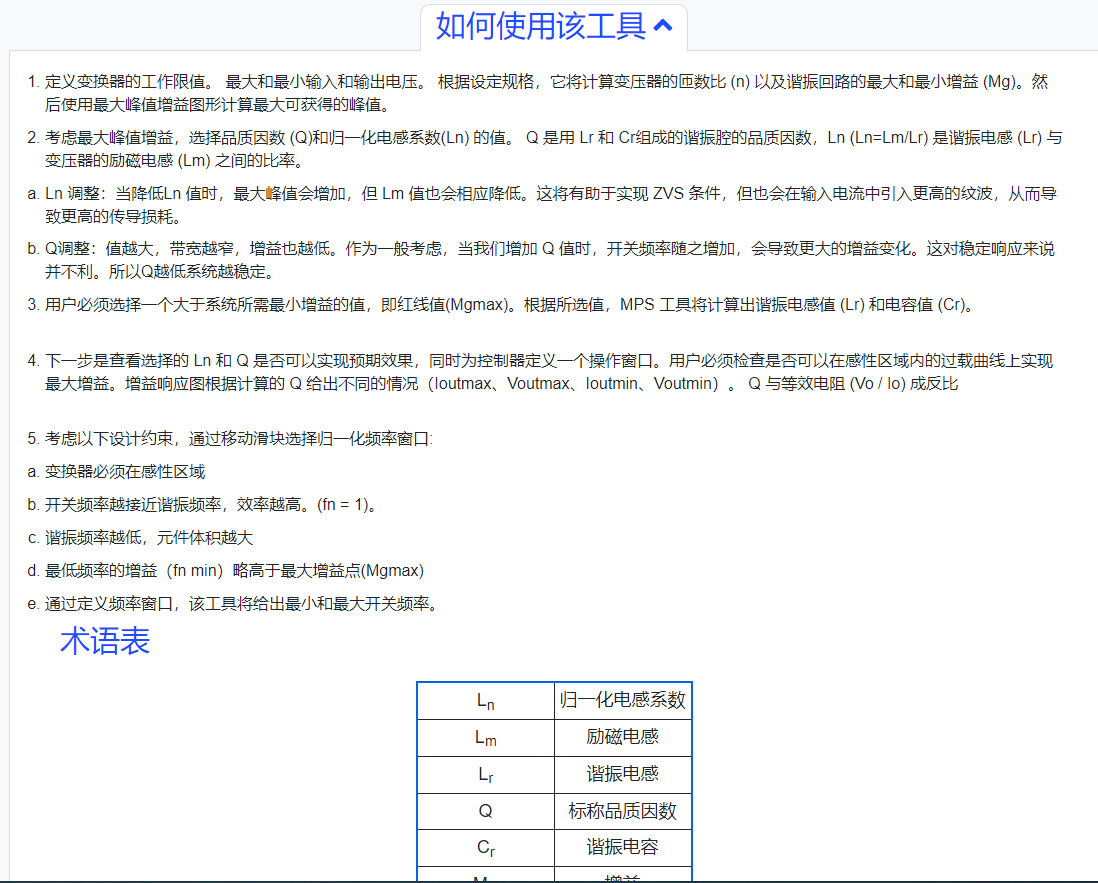

  2. 在界面中有使用教程及术语解释。

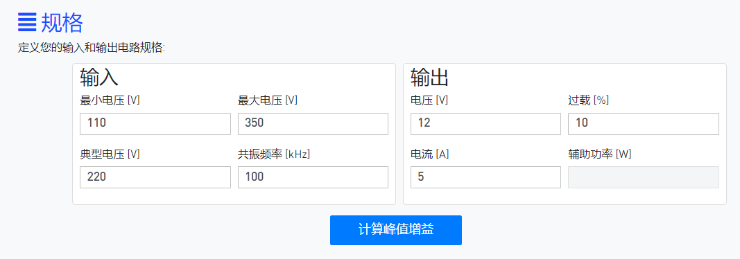

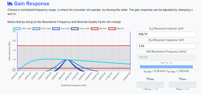

  1. 在软件界面中,您需要输入一些基本的电路参数,如输入电压、输出电压、最大输出电流等。这些参数将作为设计的初始条件。

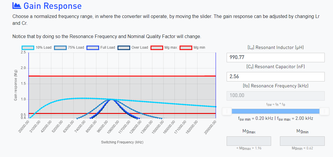

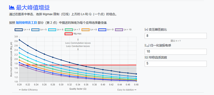

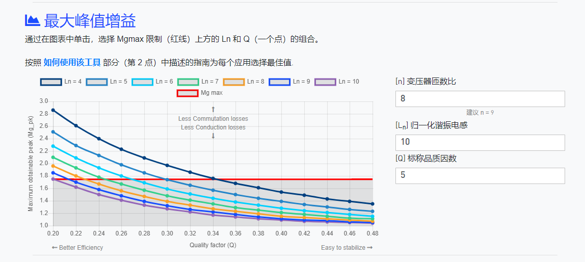

    6.输入完参数后,软件将自动进行仿真计算,并给出一组推荐的设计参数。您可以根据这些参数进行实际电路的搭建,并通过仿真验证设计的性能。如果需要,还可以对关键参数进行调整和优化。
    填入期望谐振电感和品质参数

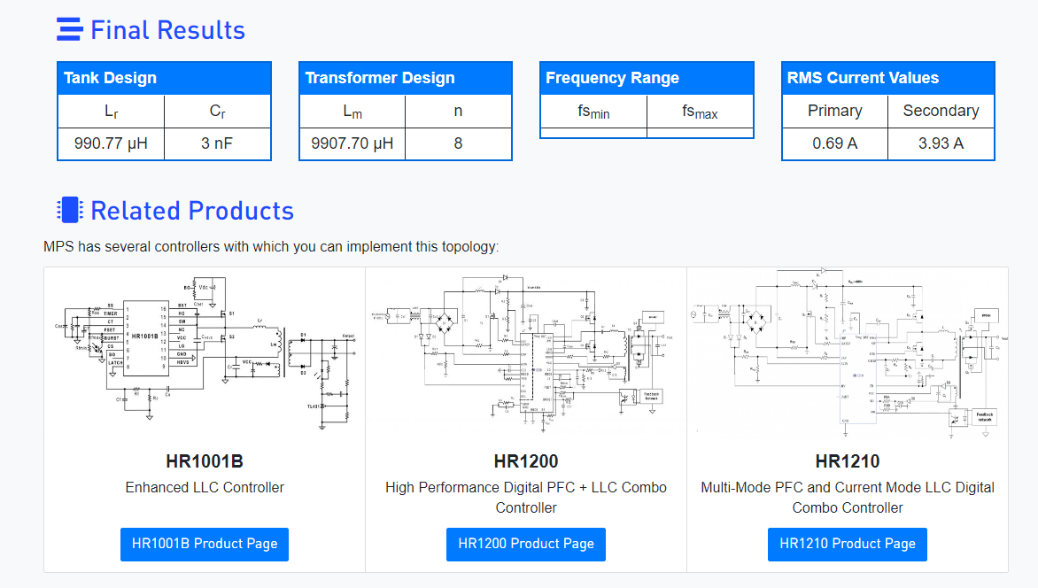

  2. 软件会自动仿真,仿真完成后,软件将生成详细的设计结果和报告。您可以查看这些结果,以了解设计的性能指标是否满足要求。
9.最终得到仿真结果,包括仿真测试和建议拓扑图。
  1. 如果需要,可以将设计结果导出为PDF、Excel或其他格式的文件,以便与他人分享或进一步分析。
