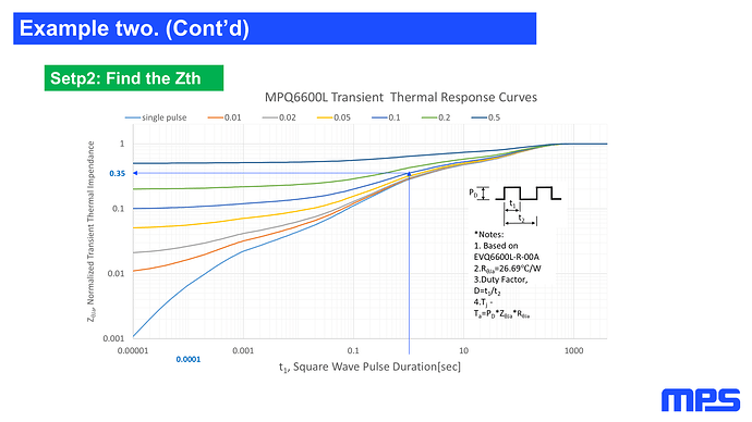

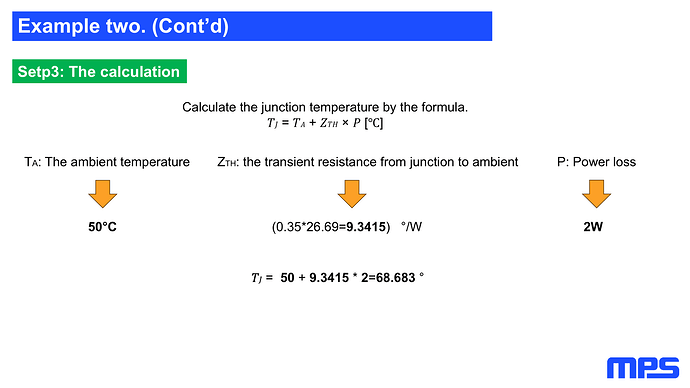

那么从图表中读取瞬态热阻抗值也就是,1s脉宽对应的,0.35*26.69;
最终也是通过公式来计算的。假设环境温度50°C, 脉宽1s,占空比10百分,功耗2w对应的一个结温;

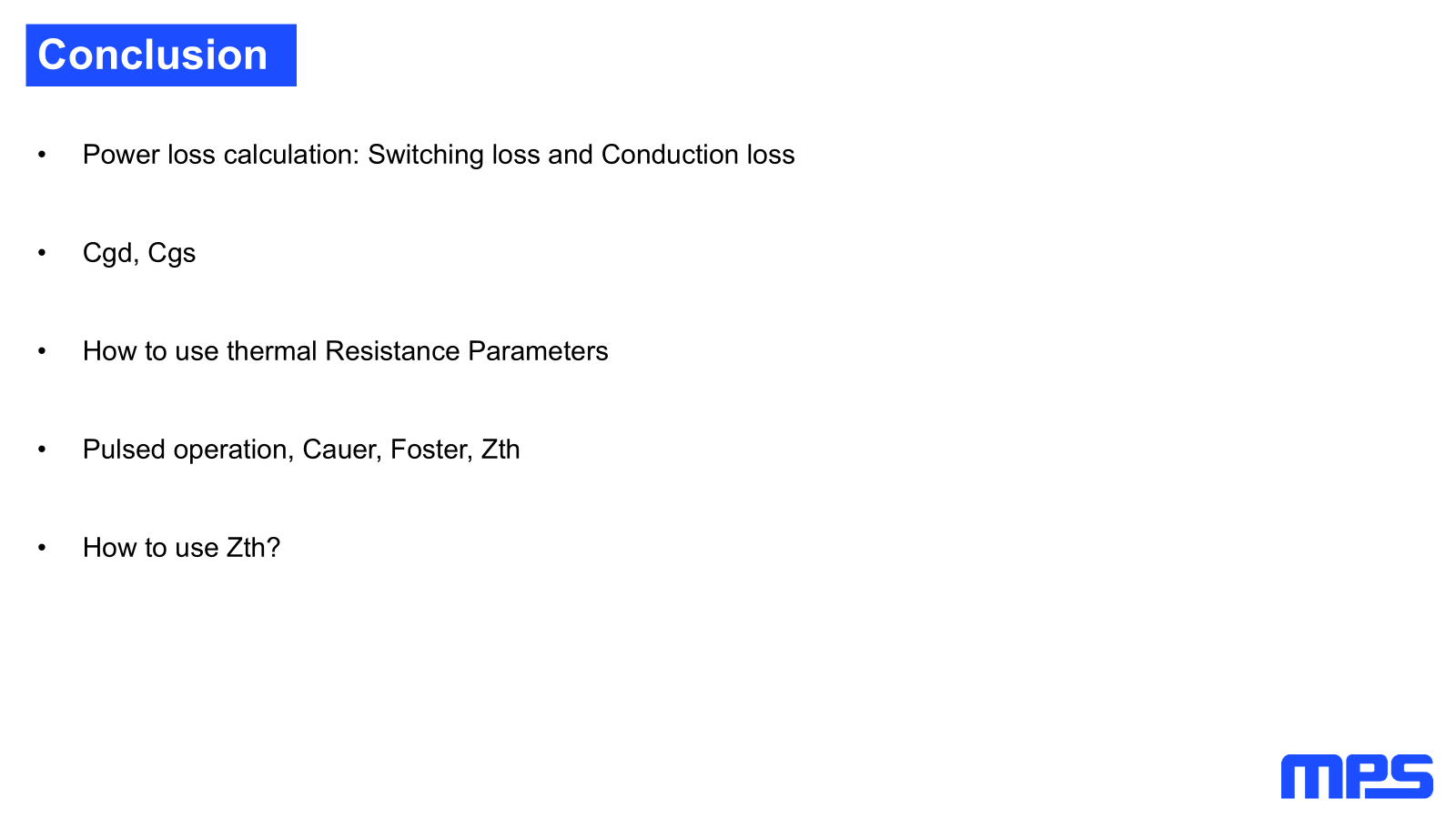

总结一下今天的内容。 首先介绍了功耗的计算,重点就是开关损耗的推导,其中主要是Cgd 米勒电容,Cgs 这两个电容决定我们rising time,从而影响switching loss;
其次还简单介绍了 𝛹来计算稳态下的结温。 然后介绍了瞬态热模型,分别是Cauer Foster,他们的应用,以及Foster 拟合的热阻抗曲线的应用,如何通过曲线图来计算不同脉宽占空比瞬态功率下结温。
