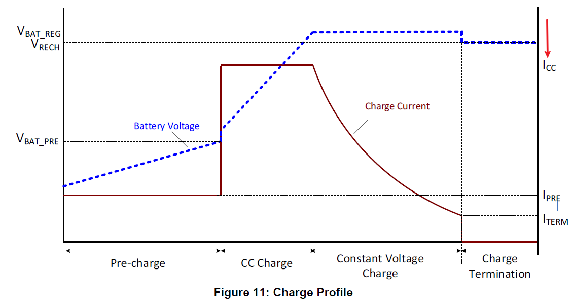

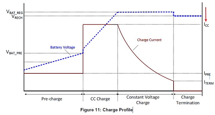

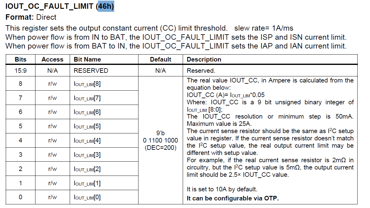

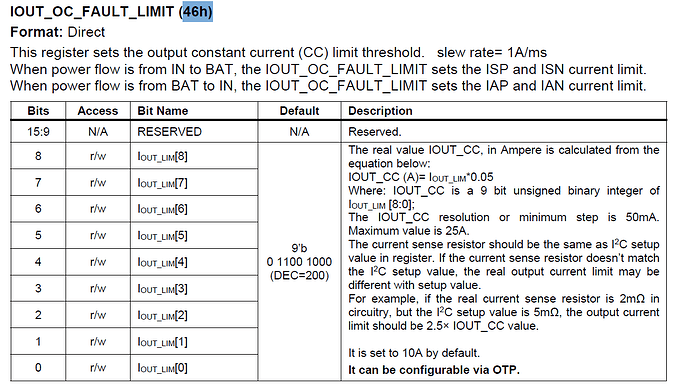

MP2769通过配置充电曲线,设置ICC寄存器能够限制充电电流,默认设置充电电流为10A,并且能够符合12V输入12.6V输出的应用需求,最高支持240W充电功率
