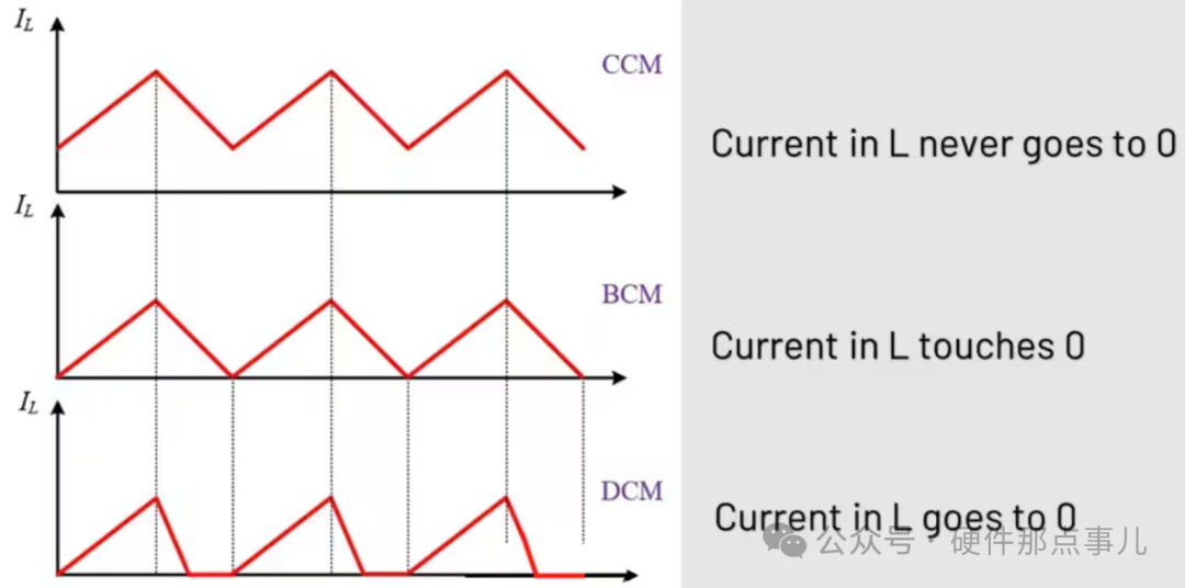

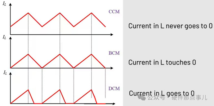

在设计BUCK开关电源时,我们总会面对一个核心选择电路的工作模式。电感电流在零点上的一念之差,造就了连续导通模式CCM和断续导通模式DCM的分野。
CCM连续导通模式:电感电流在整个开关周期内始终大于零。

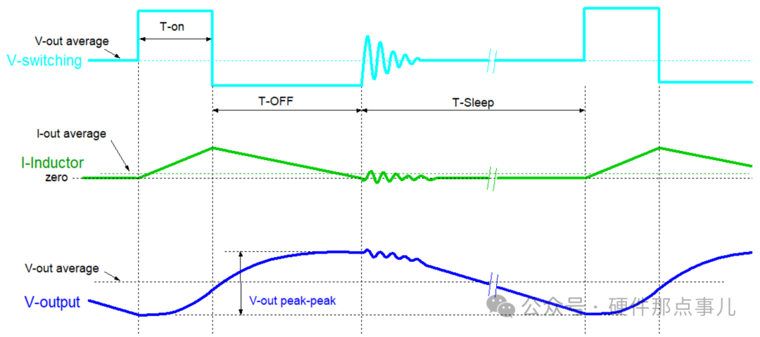

DCM断续导通模式:电感电流在每个周期的后半段会下降到零,并断续地保持在零,直到下一个开关周期开始。
在满载或重载时,绝大多数BUCK电源都工作在CCM。但随着负载电流的降低,任何CCM设计的电源最终都会在一个临界点BCM之后,不可避免地滑入DCM。

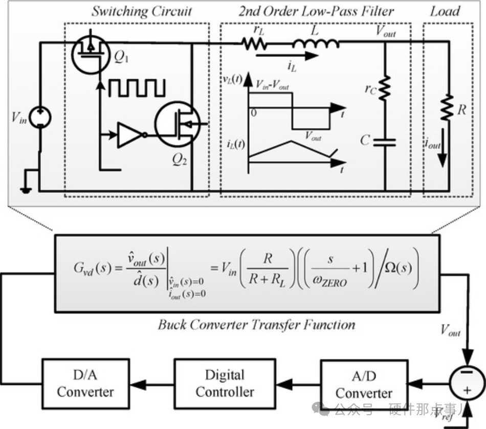

1.环路响应突变,系统失稳
这是DCM最致命的原罪。CCM模式其控制到输出的传递函数是一个二阶系统,由L和C共同决)。我们为CCM设计的反馈补偿网络,如Type-ll或Type-lll就是为了精确地处理这个二阶系统的极点和零点,以获得足够的相位裕度和带宽。
而一旦进入DCM,电感在周期的一部分时间内与输出"脱钩”,因为电流为零了。此时,电路的传递函数会突变为一个一阶系统。
这种系统阶数的根本性改变,使得原本为CCM优化的补偿网络瞬间"失配”。其结果是环路增益和相位特性发生剧烈变化,轻则导致瞬态响应变差,重则使相位裕度荡然无存,导致输出产生低频振荡,系统彻底失稳。

DCM模式下,电感电流为零的断续阶段,负载完全由输出电容独自供电。这会导致输出电压在每个周期内有更深的“下陷”,从而产生比CCM模式下更大的输出电压纹波。
  1. EMI特性恶化
当电感电流下降到零时,开关节点SW上的寄生电容会与电感发生谐振,产生明显的高频振铃。这种振铃会引入难以预测的高频EMI分量,使EMC测试变得棘手。

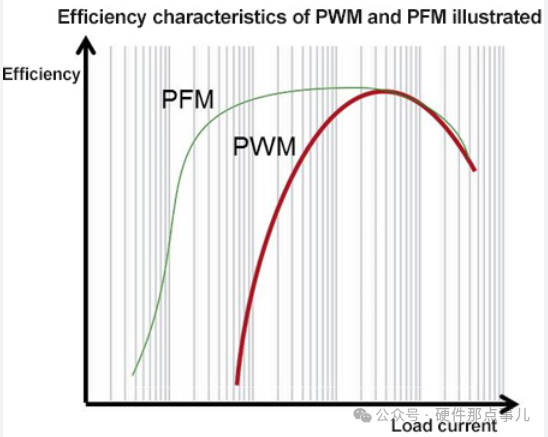

DCM虽然坏处很多,但它并非一无是处,有时候少了它还不行,原因是它能提升轻载效率。这是DCM最大的优势。在CCM模式下,即使负载很轻,电感中也必须维持一个“空转”的纹波电流,这会产生固定的开关损耗和传导损耗。而在DCM模式下,电流为零时,开关管,尤其是同步整流的下管可以完全关断,极大地减少了轻载时的“空转”损耗。
因此,许多现代BUCK芯片都集成了脉冲频率调制PFM”模式,这本质上就是一种主动进入DCM的控制策略,以在轻载时实现最高效率。
