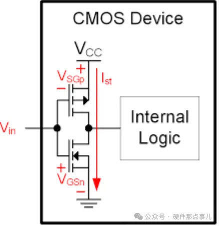

现在很多IC都是CMOS器件,记住一个核心原则:绝对不要让CMOS输入端悬空,特别是数字芯片的输入引脚,绝对不能悬空。这要从CMOS电路的内部结构说起。CMOS的输入级通常是一个反相器,由一个PMOS和一个NMOS串联组成。
当输入为高电平,NMOS导通,PMOS截止;当输入为低电平GND,PMOS导通,NMOS截止。无论哪种情况,电流都无法直接从VCC流到GND,所以CMOS静态功耗极低。
悬空状态是啥情况呢?如果输入引脚悬空,它就变成了一个极高阻抗的"天线”,极易感应周围的电磁噪声。这会导致引脚电压在0到Vcc之间飘忽不定,经常处于中间电平(例如Vcc/2)。在中间电平下,PMOS和NMOS可能会同时处于半导通状态!
这意味着啥?悬空的引脚电平就是薛定谔的电压!谁也说不清它的电平到底是多少了。

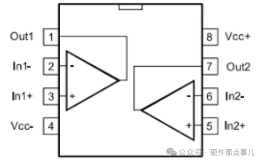

对于运放和ADC需要特殊处理了,因为模拟电路对噪声更敏感,处理方式与数字电路会有点不同。比如如果你用了一个双通道运放,只用了一个,另一个怎么办?
错误做法当然是悬空,因为引脚会感应噪声,输出端可能会饱和,影响功耗。如果将同相、反相输入端都接地有问题吗?这样运放会处于开环状态,输出也是不可控的。正确做法是构造成一个“电压跟随器”将输出端 与 反相输入端短接,构成负反馈。将同相输入接GND。多余的ADC通道通常建议直接接地。这样可以防止该通道拾取噪声,并且可以减少相邻通道之间的串扰。

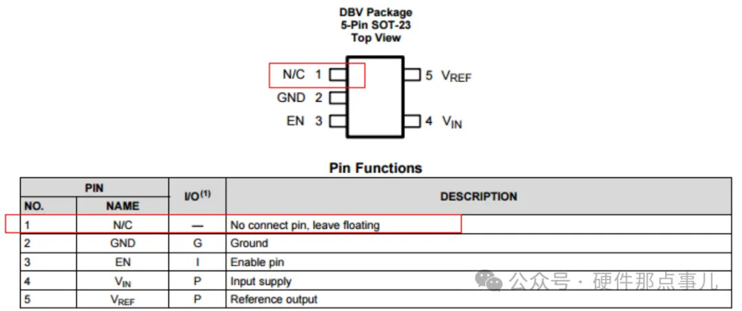

数据手册中经常出现标为NC,也就是No Connect的引脚,这里面水很深。
NC有两种截然不同的含义:
真NC:芯片内部这个脚没有键Bonding到晶圆上。这种的就是随便你怎么接。为了PCB走线方便,你甚至可以让信号线从这个焊盘穿过去。
假NC:这个脚内部连接了厂家调试用的电路,或者厂家为了未来升级预留的。
处理方法必须严格遵守手册!
所以有的手册说“Must be left floating”。有的手册说“Must be tied to GND”。如果你不看手册擅自接地,可能会导致芯片进入“工厂测试模式”,或者直接短路烧芯片。
