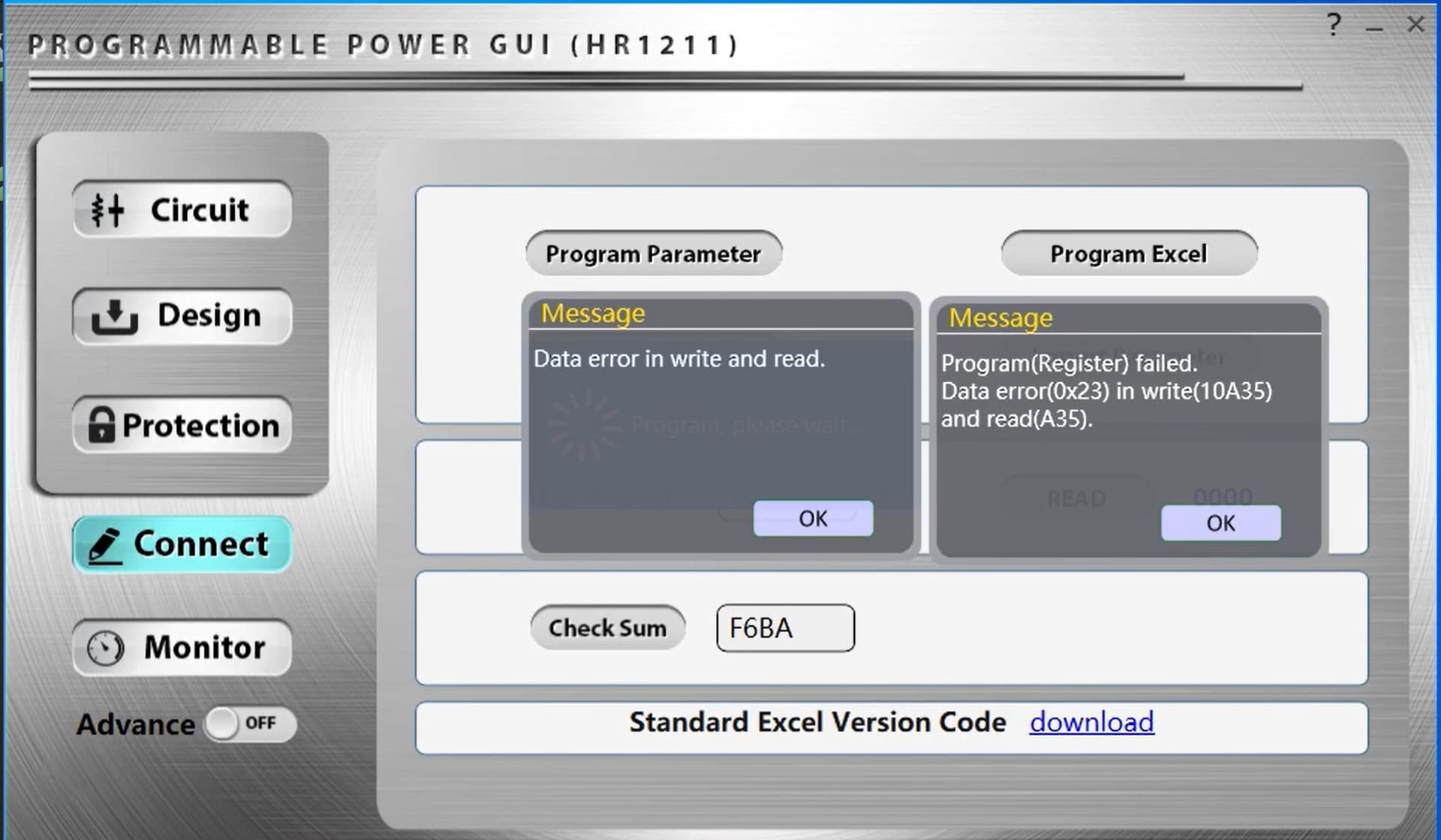

我使用HR1211设计了一款电源,但是只有在把芯片连接到GUI的monitor上时,电源才能工作。我怀疑是之前的参数根本没有导入到芯片中。后来我通过读取,发现芯片内部存储的数据从来没有变过,从始至终一直没能成功写入。如果使用“program parameter”按钮来导入,会直接报错。

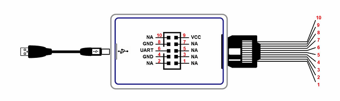

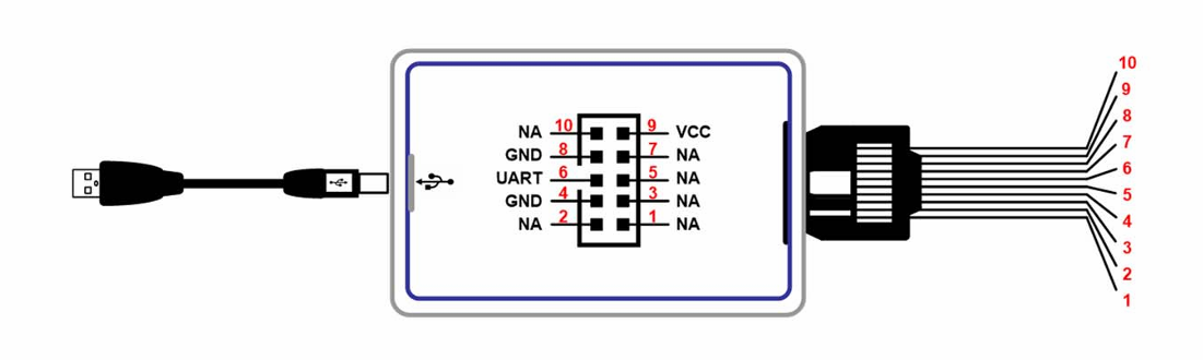

您好,这种读写错误是:IC写了某个值,但是读回来的不是写的值,请排查下:
  1. 烧录器是否正常,和电脑连接后,GUI界面是否显示烧录器是正常连接的状态;
  2. 烧录器和芯片相关Pin脚是否连接OK,分别是VCC/GND/UART;
  3. 烧录器Pin脚顺序是否弄错,如下图,接头的缺口处是UART Pin,UART上下的Pin是GND,右上角VCC Pin。
