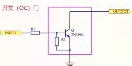

  • 为什么OD(开漏)门和OC(开集)门输出必须加上拉电阻?
OD门是针对MOS管来说的,OC门是针对三极管来说的。
OC/OD门输出最主要的特性就是高电平没有驱动能力,需要借助外部的上拉电阻才能输出高电平,如果没有加上拉电阻,OC/OD门的输出就无确定电平,不能正常工作,必须依靠上拉电阻得到上拉电平,确定高电平时的输出电压。

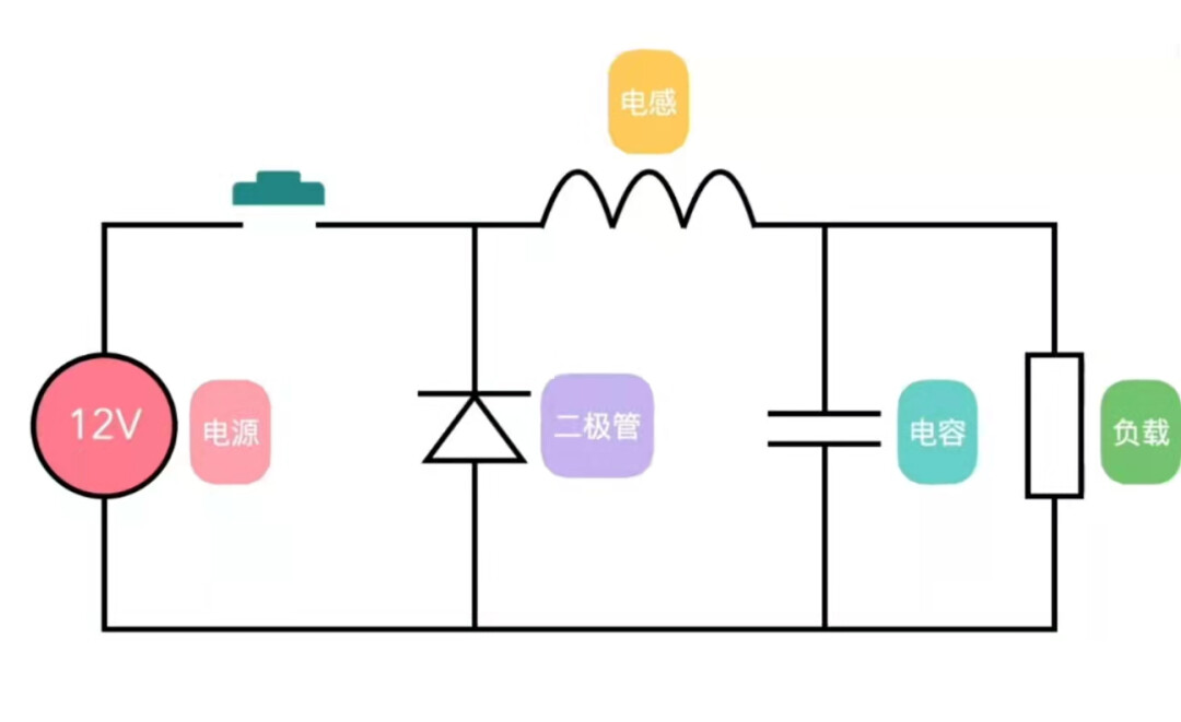

DC-DC电源指的是直流转换为直流的电源,并且它的这种转换是通过开关方式实现的,不同于LDO只能用于降压,DC-DC电路既可以设计出用于降压的BUCK电路,也可以设计出用于升压的BOOST电路。简单的DC-DC BUCK电路如下图所示。

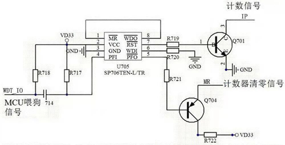

  • 请解释看门狗的工作原理
看门狗又叫watchdog timer,是一个定时器电路,有一个输入和一个输出,输入也被叫做“喂狗”,指的是通过外部输入重装载看门狗计数器的值。
一个输出会接到另一个电路的复位端(Reset)。
当看门狗的计数器从初始值递减到0时,输出端会发送一个复位信号,使得程序执行复位操作。
看门狗的作用:
a, 无人控制的情况下也可以保持单片机系统不停歇的工作
b, 组成单片机系统程序跑飞错乱或陷入死循环
c, 保护主板电路以及数据

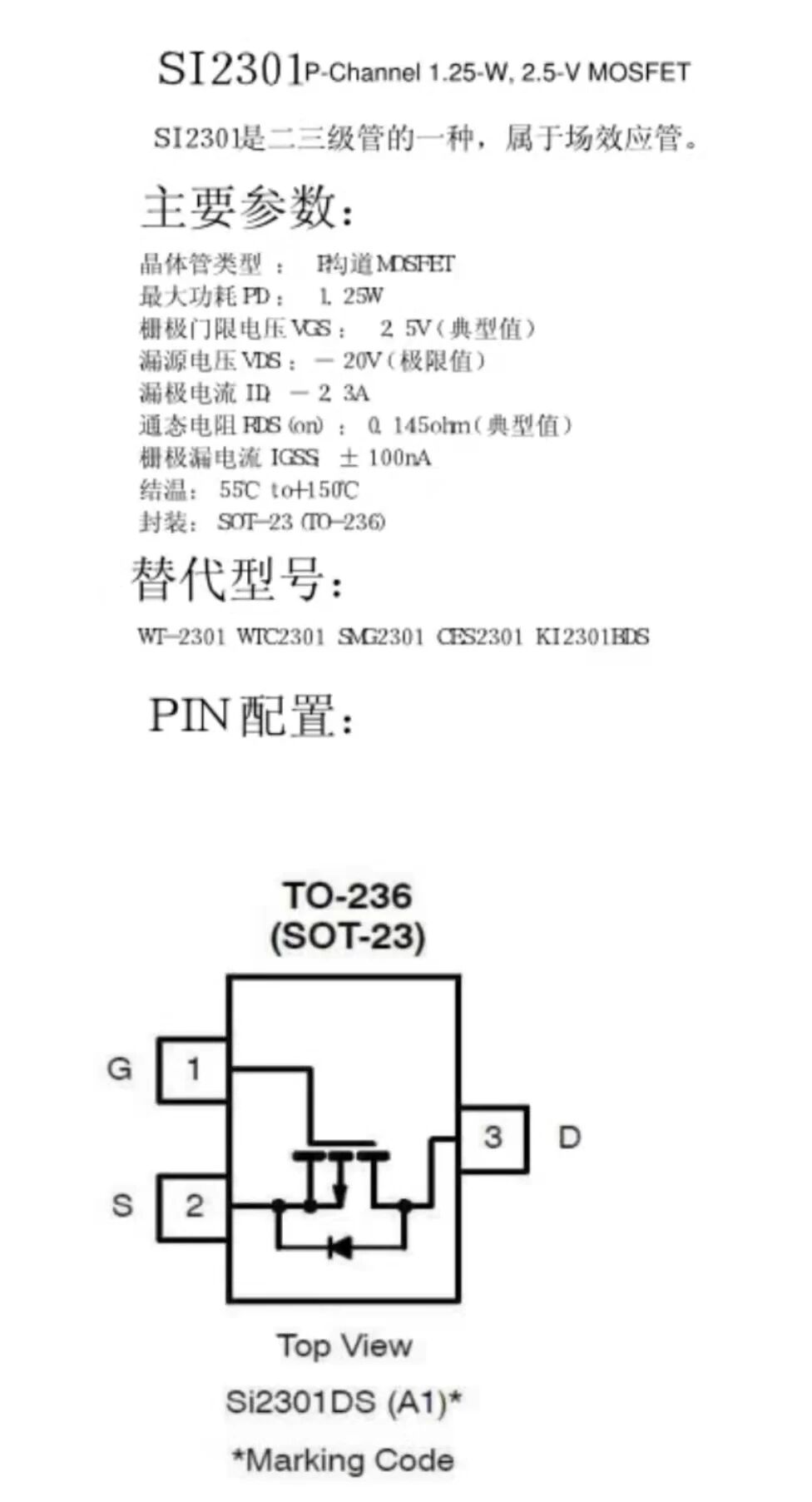

  • 列举你知道的MOS管型号,并介绍一下这其中你最熟悉的一个或几个
AO3415
Si2301,Si2305DS
AP4435M,AP9435M
IRF7809A
其中Si2301是一种P沟道场效应管,最大功耗1.25W,一般多采用SOT(小外形晶体管)封装,是常见的一种MOS管,具体参数如下:

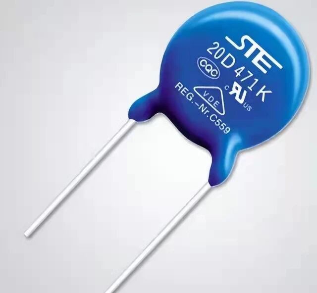

  • 请介绍一下压敏电阻的工作原理
压敏电阻是一种非线性伏安特性曲线的电阻器件,这个压不是指的“压力”,而是指的电压。
它主要用于做电压钳位(电路承受过压时),吸收多余的电流来保护一些敏感的电子元器件,也可以叫“电冲击(浪涌)抑制器(吸收器)”,当过电压出现在压敏电阻的两极时,它可以将电压电压钳位到一个相对固定的值。
压敏电阻工作时会有两种状态,就是断开和闭合,可以想象成开关,当加在压敏电阻上的电压低于它的阈值时,相当于一个无穷大的电阻,流过它的电流极小,相当于断开的开关;当加在压敏电阻上的电压高于它的阈值时,相当于一个无穷小的电阻,此时相当于一个闭合状态的开关。
利用这个特性,可以抑制电路中经常出现的过电压,保护电路受到这些过电压引起的损害。
