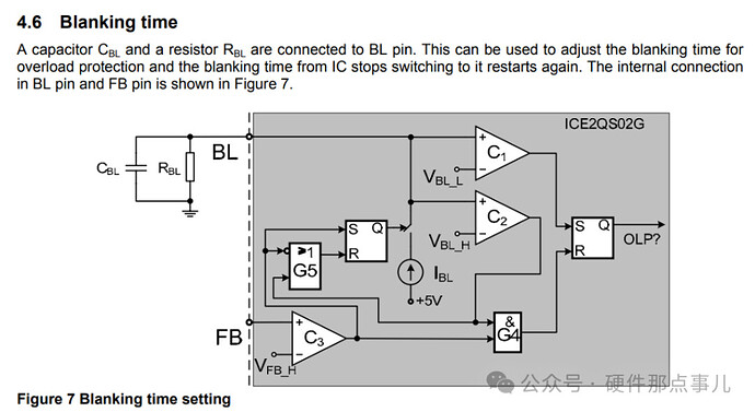

开关电源一上电就打嗝,带载有问题,原来是它的锅?
大多数控制器内部集成了LEB电路,但在实际工程中,为了进一步抑制噪声,我们通常会在CS引脚外部再加一个RC滤波器。
外部RC时间常数不能太大,否则会进一步通过延迟信号来延长实际的 Blanking Time。如果你发现必须把电容加到1nF以上电源才能稳,那说明你的PCB Layout走线太差,或者是变压器绕制工艺有问题,分布电容太大,而不是LEB的问题。
