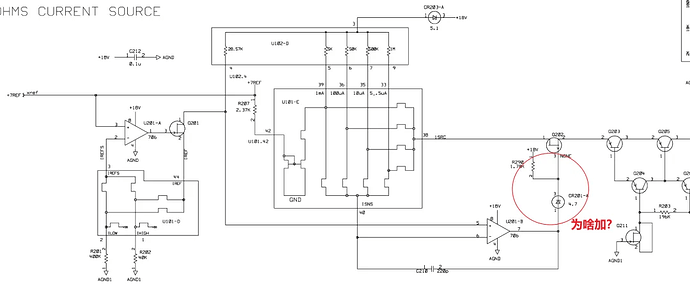

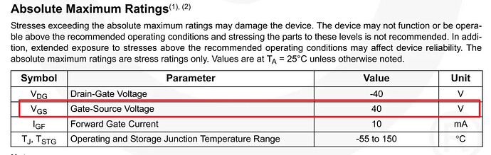

然后是没看懂没想明白的一部分,就是第二级的source恒流源的Jfet的输入端还增加了一个4.7V的稳压管,不知道干啥的?要说空载的时候防止Vgs超限的话,我感觉也有点牵强。因为我看Vgs最大值都到40V?还是不是看这里?没用过JFET,懂得朋友可以说下为啥加这个稳压管。
