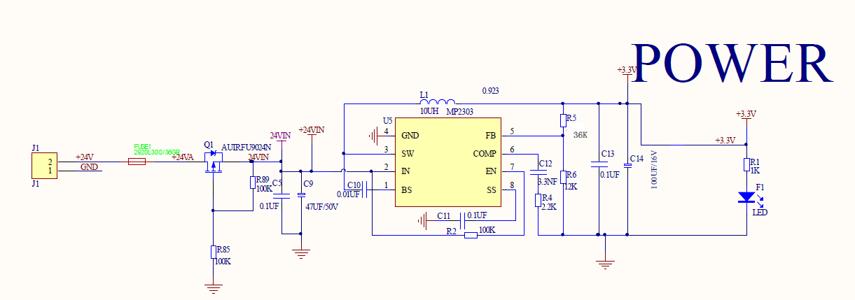

您好!主要取决于您是否使用了STM32的模拟部分功能,比如ADC、DAC等。如果没有使用,那么纹波大一些对电路没有什么影响,数字电路本身抗干扰能力较强。如果使用了,那么对电路影响还是比较大的,会影响ADC的准确性等。另外,峰峰值160mV还有优化的空间,您可以把您的原理图贴上来,我帮您看一下,谢谢!
STM32F103本身对数字逻辑的供电抗噪能力还是比较强的,但在特定外设和高频时钟上可能会有问题,160mV的纹波意味着你的MCU的采样基准在剧烈抖动。对于12-bit的ADC,160mV的电压波动会导致ADC采样结果产生高达200LSB的跳动,所以如果有温度采样或电流采样,那读数可能会很不稳定,另外可能会影响芯片的时钟部分没法稳定工作。MAX3485会外挂外部的总线,电源线上的干扰可能会通过芯片传递到总线上,EMC测试比如RE可能会有问题。
您好!原理图如下

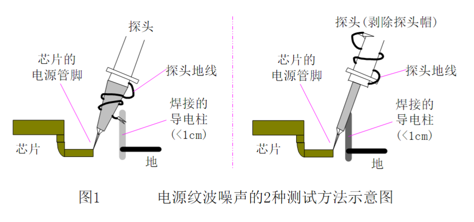

测试手法最好这样测试,会准确一些,160mVpp不一定是真实的,也可能是测试误差。文档供您参考。
硬件信号质量SI测试规范.pdf (1.3 MB)

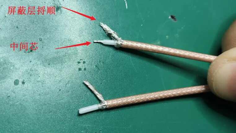

除了使用以上两种方法之外,还可以使用同轴线缆进行测试,大概十几块钱一根。
