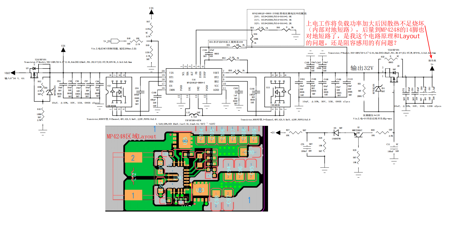

这个应用输入需要支持DC8~36V,当前是用30V4A可调电源做输入源,输出固定32V给可调功率放大器的负载供电;
上电工作后,在将负载功率往上调的过程中因散热或其他原因导致放大器击穿了,断开负载后量到VIN已经对地短路,拆下MP4248量到其14脚(另一片的13、14脚)已对地短路,请教下这种情况是电路原理和Layout的问题,还是阻容感用的有问题?

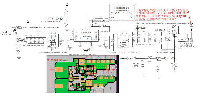

我是用万用表的二极管挡和阻值挡量测问题板上拆下的MP4248单体与没坏的MP4248芯片单体的功能脚对GND(11/12/15脚)的值做对比的

我有2片板上电测试后MP4248都损坏了,物料是在代理那边下单采购的
听您的描述,2片板上电测试全部在负载端短路后损坏。如果换用电子负载进行短路测试,是否能复现损坏问题呢
用电子负载模拟应该可以复现,看手册中的ISEN+/-脚中间有串采样电阻,我现在的电路没有单独串接采样电阻,ISNS-串接的R51 10Ω是沿用从代理那边要了片评估板实测的值,麻烦帮忙评估下目前这个用法中MP4248的输出过流保护是否能正常工作?
我担心是因为原理、外围器件、Layout存在致命问题,导致带重载或短路就很容易烧坏MP4248,同时板上的其他器件可能也会损坏;是否能对当前可能存在的问题做优化后再验证呢?
负载电流多大的时候芯片损坏了?测试的时候30V4A的可调电源的限流开的多大?
您好 当时输入的电源设的电流是30V4A,负载的电流没做监测 在烧坏前看到输入电源的电流是1.5A左右(电源没上位机监测,损坏瞬间电流没看到)
