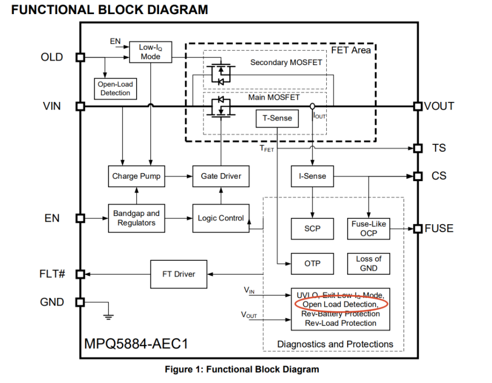

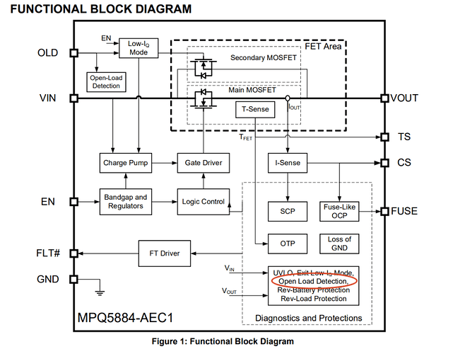

所以如果eFuse已经关断了,此时输出端没有电流流过,根本无法判断后面有没有负载。因此,
MPQ5884 eFuse加入了Open-Load Detection功能。
数据手册描述如下:

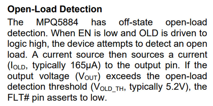

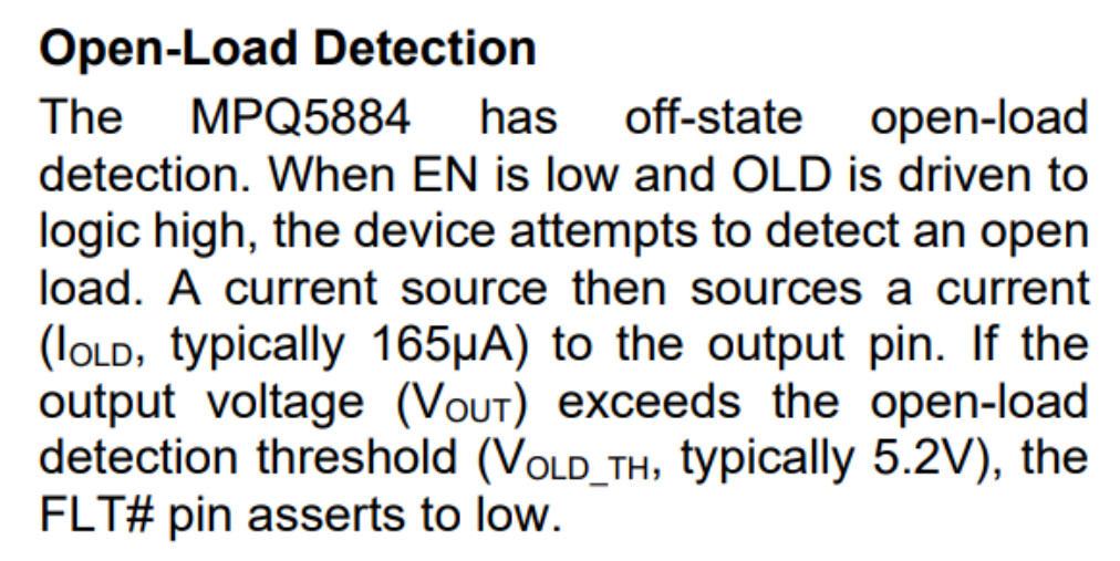

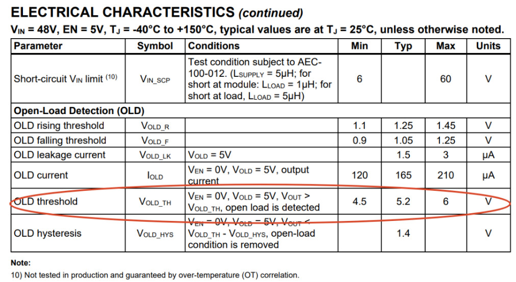

当EN为Low,也就是eFuse关闭且OLD为 High 时,芯片开始执行开路检测。此时MOSFET仍然关闭,并不会真正给负载供电,但是芯片会偷偷做一件事情:向OUT脚注入一个极小的检测电流。数据手册给出:数据手册给出:IOLD ≈165 μA(典型值),注意这个电流非常小,不会点亮LED,不会驱动继电器,不会让电机动作,仅仅用于检测。

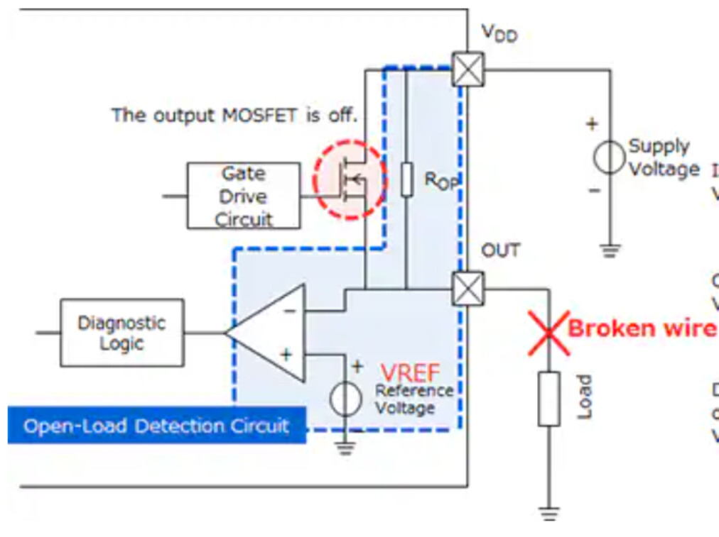

为什么注入165μA就能知道负载有没有?
关键就在于观察OUT端最终能升到多少电压,这要分两种情况。
情况一:负载存在
比如:24V->EFUSE(关闭)->OUT->电阻->GND
虽然MOSFET关闭,但是165μA会流过负载,举个例子,如果负载是100Ω,根据欧姆定律V = I × R=165uA ×100Ω≈16.5mV
输出电压只有十几毫伏,远远小于VOLD_TH≈5.2V
因此OUT≈0V并且远远没有达到5.2V,这说明负载存在。
情况二:负载开路
如果输出线断了,那么OUT就是悬空状态,165μA没有地方流。于是OUT电压会不断上升,因为没有负载,OUT就像一个浮空节点。最终OUT电压会超过5.2V,当VOUT > VOLD_TH,芯片会判断后面没有负载。
为什么阈值是5.2V?
数据手册上明确规定了VOLD_TH的Typical值是5.2V,那为什么不是1V?也不是10V?
个人觉得原因有几个:
第一个原因是为了避免误判,毕竟PCB上可能存在漏电流,EMI,电容充电MOS漏电,这些都可能使OUT出现几百毫伏的电压。因此开路阈值设置成5.2V抗干扰能力更高。
第二个原因是保证真正悬空才能达到,如果后级负载阻抗较大10kΩ,那检测电压也才只有165uA×10k≈1.65V,仍低于5.2V,只有真正开路,OUT才会上升到5V以上。
以汽车尾灯开路检测为例,MPQ5884向尾灯线路注入165μA电流,如果尾灯灯泡正常连接,检测电流流过灯丝,OUT电压保持较低,ECU判断线路正常,如果灯泡烧毁或线束断开,检测电流无处流动,OUT电压升高超过约5.2V,FLT引脚拉低,那么ECU就能记录下故障并提示驾驶员检查尾灯。这种方式几乎不耗电,也不会让灯泡产生可见亮度,却能实现持续的线路故障监测。
