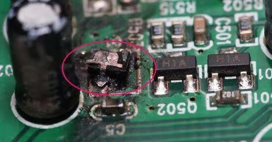

2,目检相关电路主板位置
进行目检,很多ICT的fail是因为制程的问题,比如某些元器件贴歪,贴反或少锡,另外的就是因为烧焦烧坏,断裂破损等等,这些都是可以通过肉眼或显微镜目检观察出来的。所以目检的步骤不可缺少。

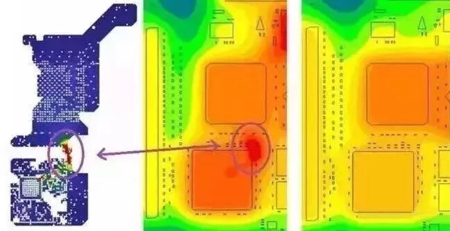

-查看是否有热点
如果是IC有异常,部分IC是会过热的,就会导致热点出现,这个时候可以使用热分析仪进行温度查看,一般出现温度异常的IC,温度会明显高于周边元器件,也就是出现了异常热点。

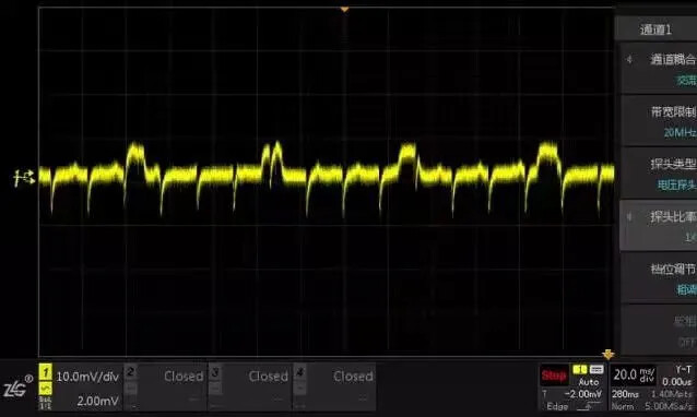

-相关power波形
电路主板,电压电流的流过才让整个电路主板盘活,所以某些电路出现了异常,就会导致板子出现异常,测量相关主电的供给,就可以验证哪一部分电路有问题。
