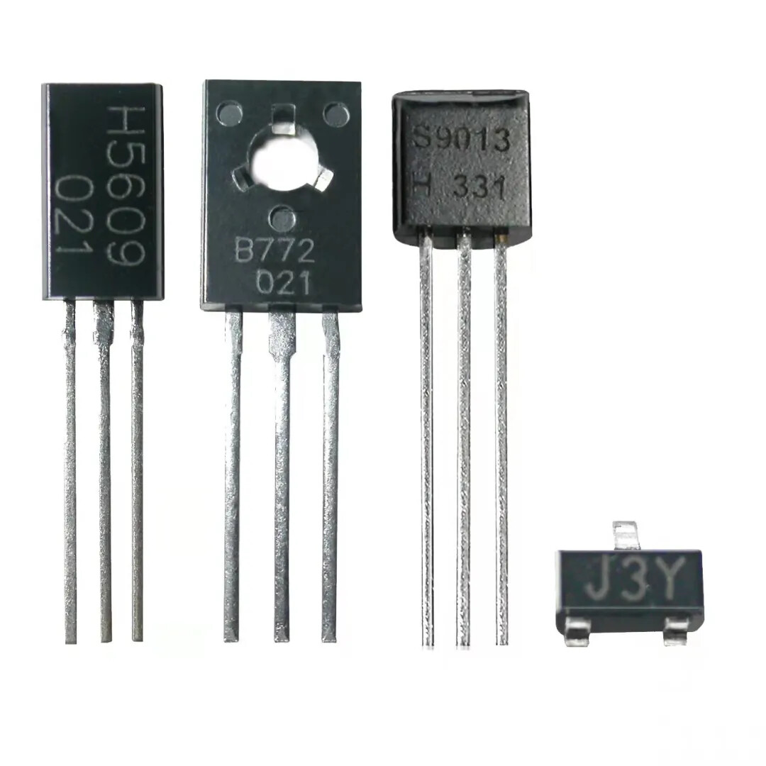

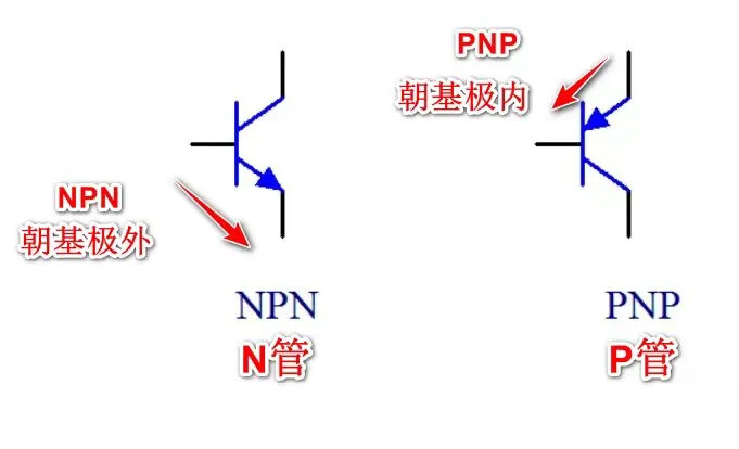

三极管的外形
外形很简单,分为两种类型,也就是NPN型和PNP型,
它分为三个引脚,分别为基极,集电极和发射级。
***基极:***可以看成三极管的开关,也是放大时的被放大电流部分
***集电极:***通过三级管的放大作用,集电极的电流会是基极电流的一定倍数
***发射极:***电流等于基极和集电极电流之和,也可以用来判断电流的流向

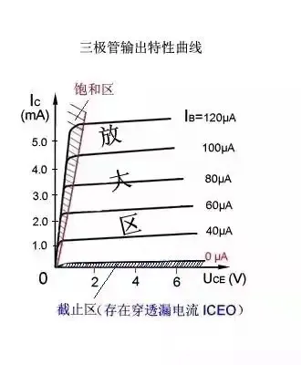

三极管的三种工作状态(以NPN型三极管为例)
***放大状态:***发射结正偏,集电结反偏,其实就是发射极的电压大于基极,集电极的电压小于基极,此时三极管处于放大状态。
***饱和状态:***发射结正偏,集电结正偏,就是发射极与集电极的电压都小于基极,此时三极管处于放大状态,
***截止状态:***发射结反偏,集电结反偏,就是发射极与集电极的电压都大于基极,此时三极管不导通不工作,也就没有放大作用。
