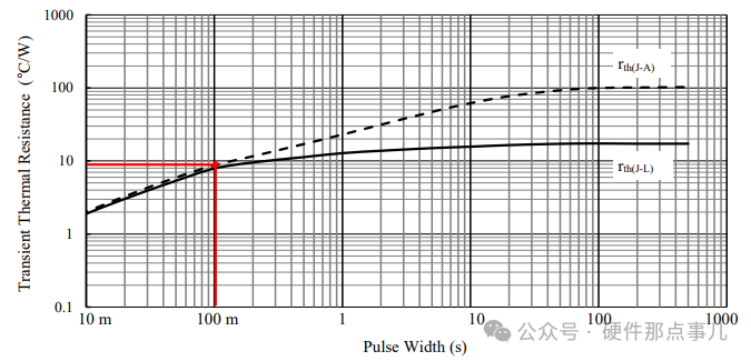

如果给二极管施加单次正向脉冲,根据瞬态热阻数据估算二极管瞬时导通时的结温TJ,TJ 的计算为:
TJ = P × rth(J−A) + TA
其中P是二极管的功耗(W),可以通过二极管正向压降Vf和正向电流If相乘计算得到,rth(J-A) 是二极管结和环境温度之间的瞬态热阻 (°C/W),可以在规格书中查阅,并且TA是环境温度 (°C)。
举个例子,如果单次正向脉冲持续时间是100ms,通过读图可以得到rth(J-A)=9°C/W,那么当P=0.6 W,TA=100°C时,TJ 通过以下公式计算:TJ=0.6×9+100=105.4(℃),所以单次脉冲的计算方式就比较容易,应用场景也是比较多的。
