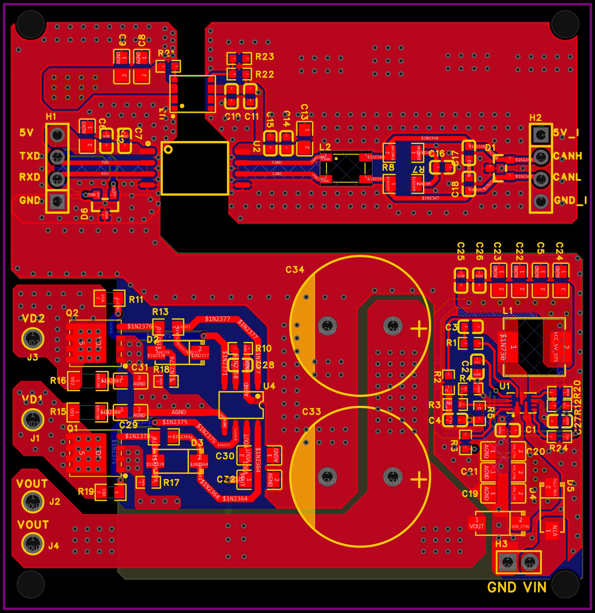

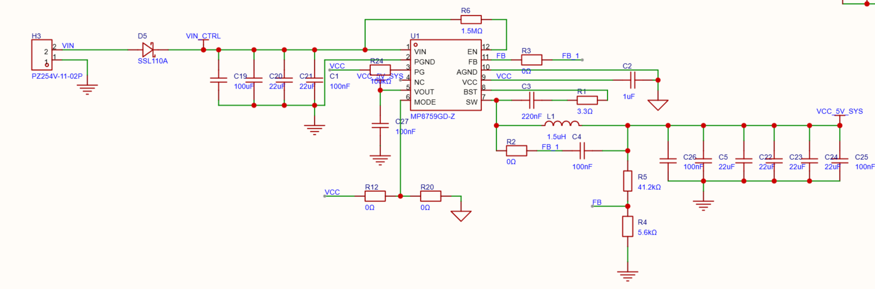

12V输入5V输出,测试在16mA轻载和2A负载下都存在啸叫问题,输出端去耦电容从陶瓷电容更换为钽电容以后啸叫依然存在。1.5uH电感更换为评估版同类型功率电感后(具体型号为744311150)啸叫依然存在。
请问如何处理这个问题?
感谢您的帮助!

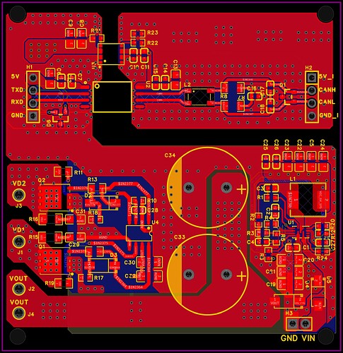

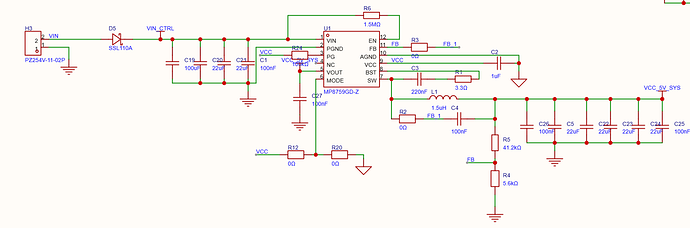

请问如何处理这个问题?
感谢您的帮助!
R2/R3/C4未接入,是断路状态;R12/R20分别为100k和75k。

测一下SW点的波形
可以先抓一下SW波形看看啸叫的时候的开关频率是多少,然后需要用排除法看看是电容在啸叫还是电感在啸叫,可以把电容去掉,只留一个电容,然后把电容飞线非出板子,电感也是一样的方法,飞线飞出来,这样就比较容易判断到底是电感在叫还是电容在叫,锁定了谁再叫之后,再考虑下一步的解决方法
