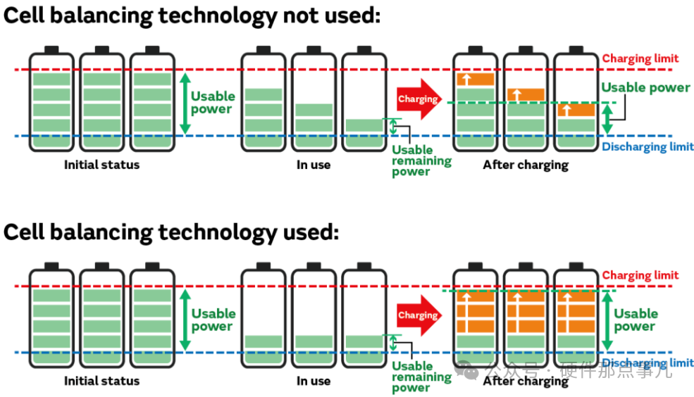

理论上,同一批电芯容量、内阻和电压应该完全一致,但实际上这是不可能做到的。以一组16串磷酸铁锂电池为例,假设15节电芯电压均为3.42V,而其中一节由于容量略小,已经达到3.58V。
继续充电时,当最高单体达到3.65V,BMS为了防止过充,会立即停止充电。此时,其余15节电池实际上还没有充满。久而久之,整组电池可利用容量越来越低。
放电时情况正好相反,容量最小的那节电池最先达到欠压保护,其余电池仍然有电,但整个电池包不得不停机。因此,均衡的真正目的并不是保护最高电压的那节电池,而是尽可能提高整个电池包的可利用容量。为什么锂电池一定需要均衡?

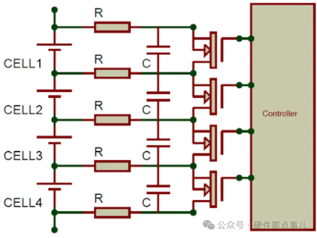

目前应用最广泛的仍然是被动均衡,其原理非常简单,就是利用MOSFET控制一只均衡电阻,将电压较高电芯多余的能量直接消耗成热量。
例如,均衡电流设计为100mA,电芯满电电压为4.2V,则均衡电阻可以按欧姆定律计算:
R=U/I=4.2V/100mA≈42Ω
如果我们选择的是43Ω标准阻值,继续计算均衡电阻的功耗,代入4.2V和43Ω,可得到电阻功率约0.41W。这意味着,即使均衡电流只有100mA,一颗均衡电阻已经接近半瓦发热量了。
如果16节电池同时均衡,总发热接近7W,不仅影响整个系统效率,还会导致局部温升明显增加。更重要的是,随着电池容量越来越大,被动均衡速度开始成为瓶颈。

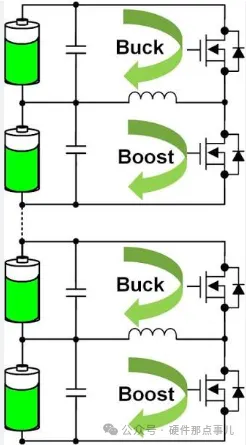

当然,其实主动均衡最大的特点,不是均衡速度快,而是能量不会浪费。被动均衡是把高电压电芯的能量直接烧掉。主动均衡则是把这部分能量转移到低电压电芯。因此,它不仅提高了均衡效率,也减少了热量产生。
目前主动均衡主要有三种实现方式:

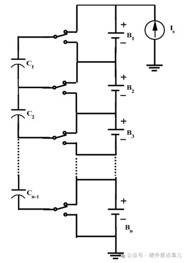

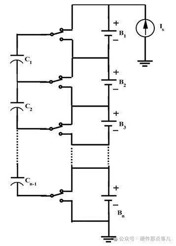

第一种是电容均衡,利用电容在相邻电芯之间不断充放电,实现能量搬运,优点是电路简单,但均衡电流通常较小,仅适用于中小容量电池。
第二种是电感均衡,也称Buck-Boost均衡。通过电感储能,再将能量释放到目标电池。由于转换效率较高,目前汽车电子和储能系统应用最广泛。

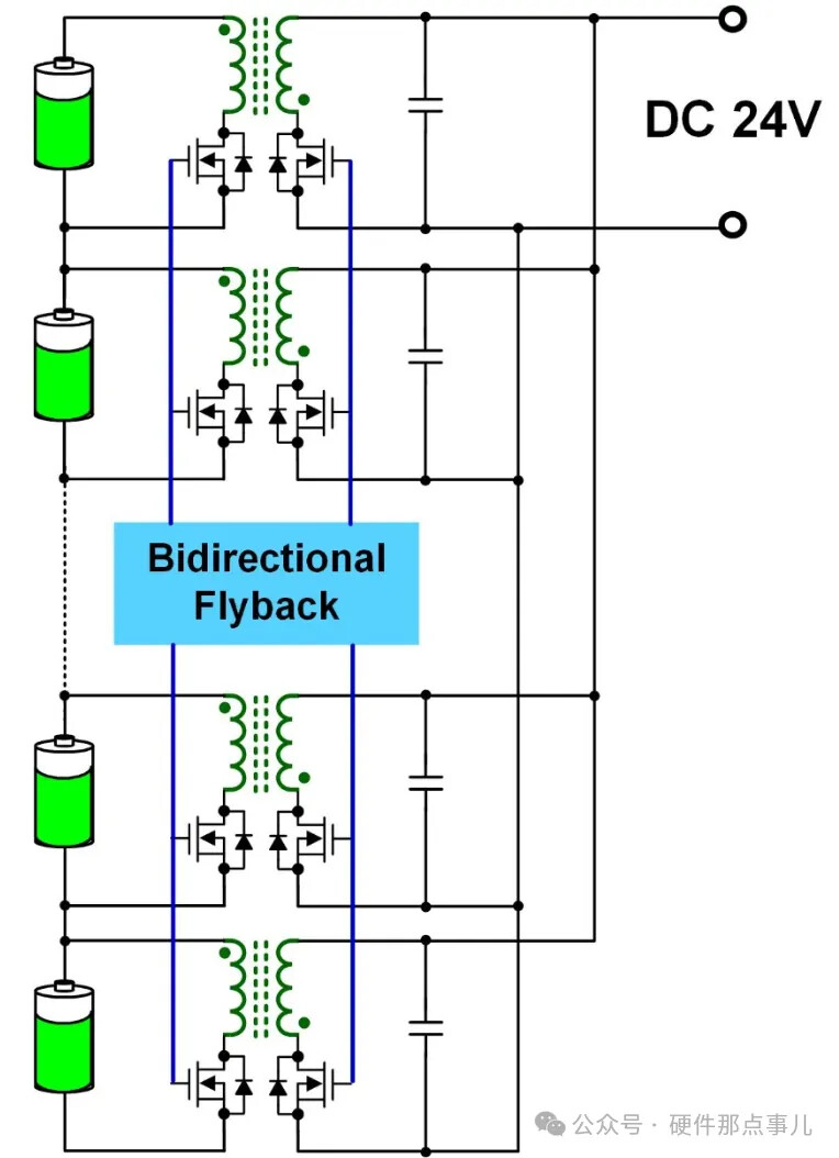

第三种是变压器均衡。能够实现多节电池之间任意能量传递,但成本较高,多用于大型储能系统。

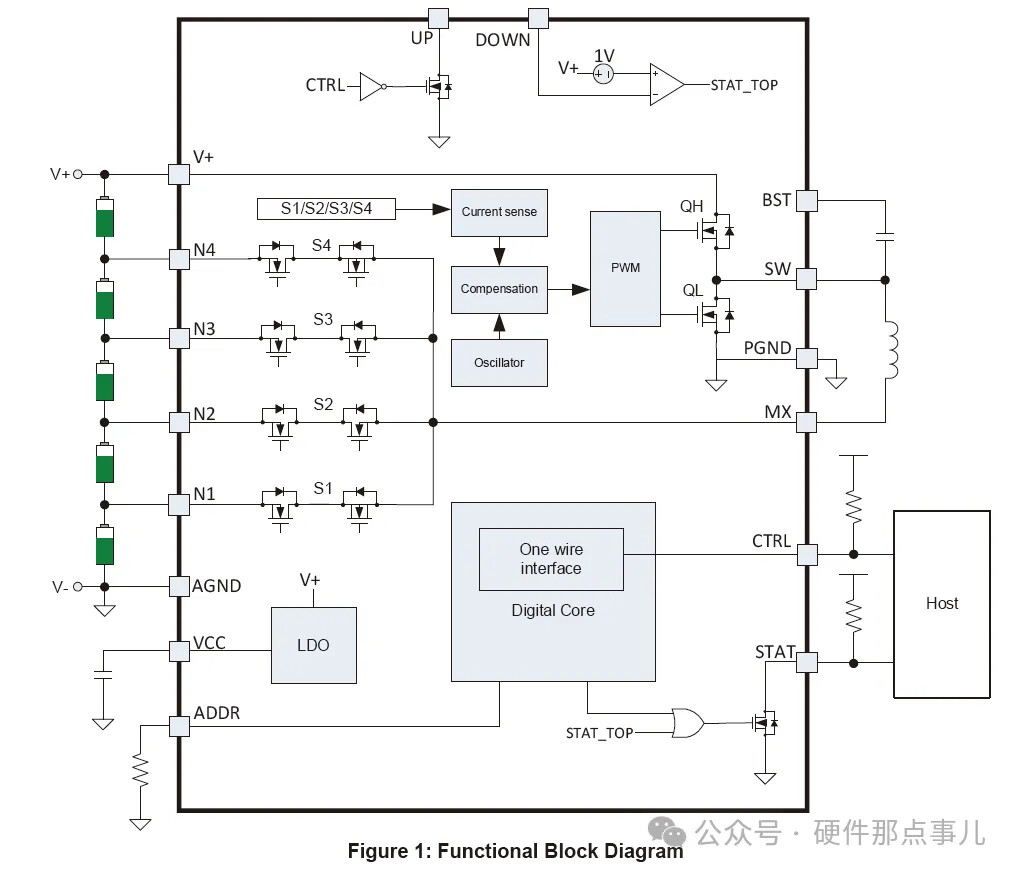

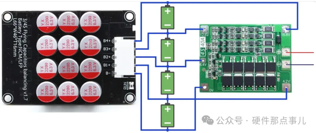

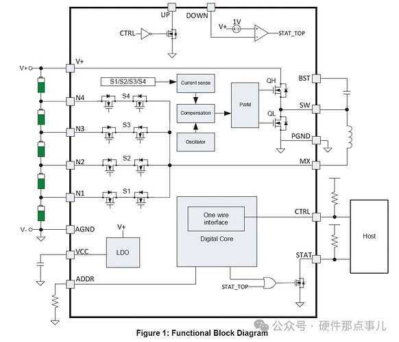

MP2645A采用的正是目前应用最广泛的同步Buck-Boost主动均衡方案,能够实现高电压电芯与低电压电芯之间双向能量传输,均衡效率比较高。
MP2645A外围电路设计,为什么电感最关键?
很多硬件工程师第一次设计主动均衡时,最容易忽略的就是电感,搞过DCDC的兄弟都清楚,电感直接决定均衡电流、效率以及EMI性能,单颗MP2645A即可在5节串联电池之间重新分配电荷,牛的点在于它只需要一个电感就能搞定!MP2645A外围电感选型,其本质仍然来自Buck电路电感设计方法:

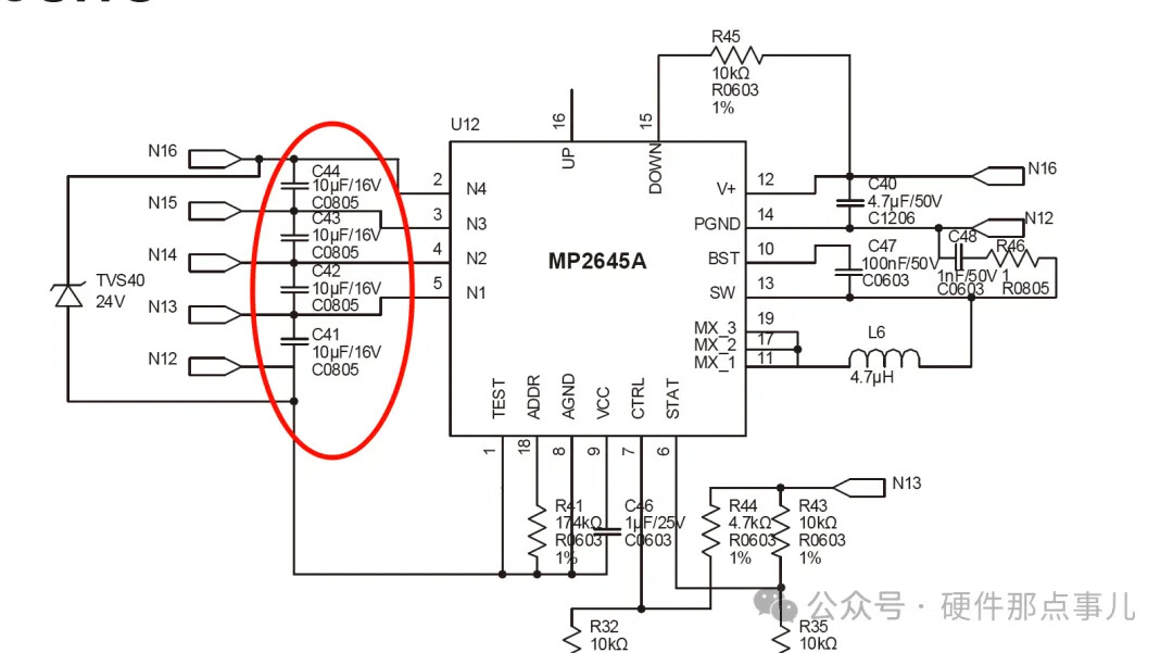

MP2645A每个均衡节点N1~N4都需要配置输出电容。
数据手册建议每一路采用10μF、16V以上、X7R陶瓷电容,最小容量不低于2.2μF。这些电容不仅决定输出纹波,还直接影响均衡过程中能量传递的稳定性。如果容量不足,输出电压纹波会增大,控制环路容易振荡;如果容量过大,则会降低动态响应速度。

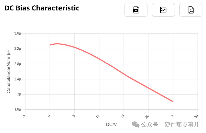

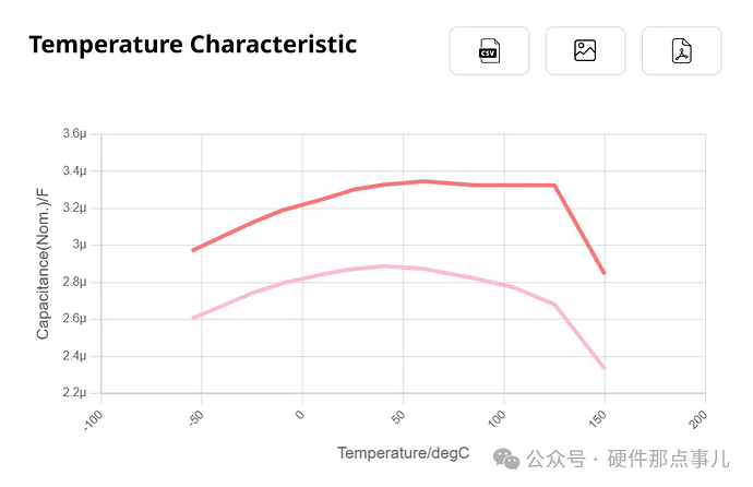

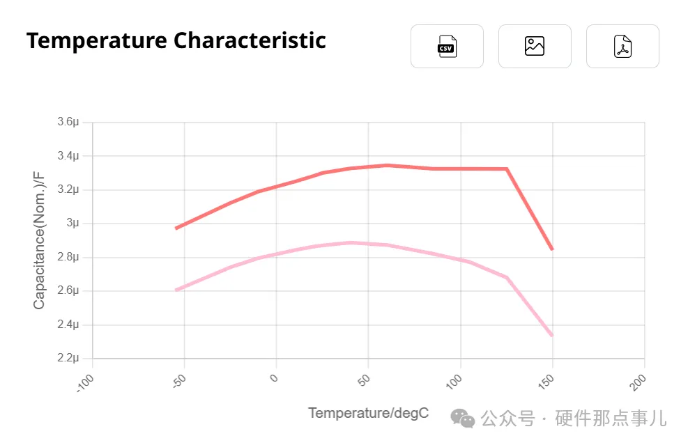

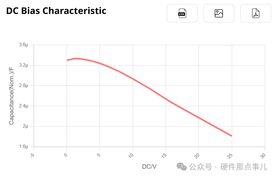

此外,需要注意MLCC存在明显的直流偏压效应,标称10μF的0805电容,在10V以上工作时,实际有效容量可能只有标称值的60%甚至更低,保证高压偏置下仍具有足够的有效电容,另外电容还有温度特性,也就是电容容值会随着温度变化,所以一般建议选择X7R的。

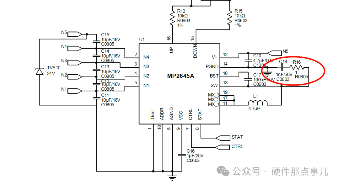

Snubber吸收网络千万不要省!
MP2645A与普通Buck电源不同,数据手册明确指出,SW节点必须增加Snubber吸收网络,推荐值为1nF+1Ω,且1Ω电阻建议采用0805封装,以保证脉冲功率能力。
Snubber的作用并不是降低开关频率,而是利用RC网络吸收寄生电感和寄生电容形成的高频谐振能量,使SW波形更加平滑。因此,在主动均衡设计中,它属于可靠性器件,而不是可有可无的优化器件
