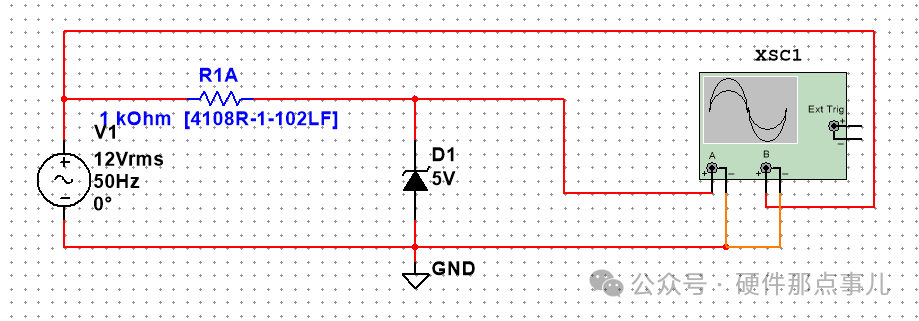

我们采用multisim仿真软件来仿真,仿真原理图如下,在这个电路中,输入波形是正弦波,输入波形电压有效值是12V,稳压二极管D1可以把输入的正弦波进行削波,从而产生方波。
需要注意的是要想生成的方波上升边尽可能垂直的话,交流电压必须远高于稳压二极管的齐纳电压才行。原因是输入信号是正弦波,如果稳压二极管的齐纳电压很接近正弦波的波峰值,那就起不到削波的目的了。

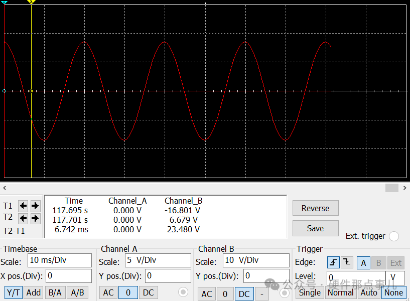

我们首先看看输入波形图,是标准的正弦波,输入波形电压有效值是12V,频率是50Hz。

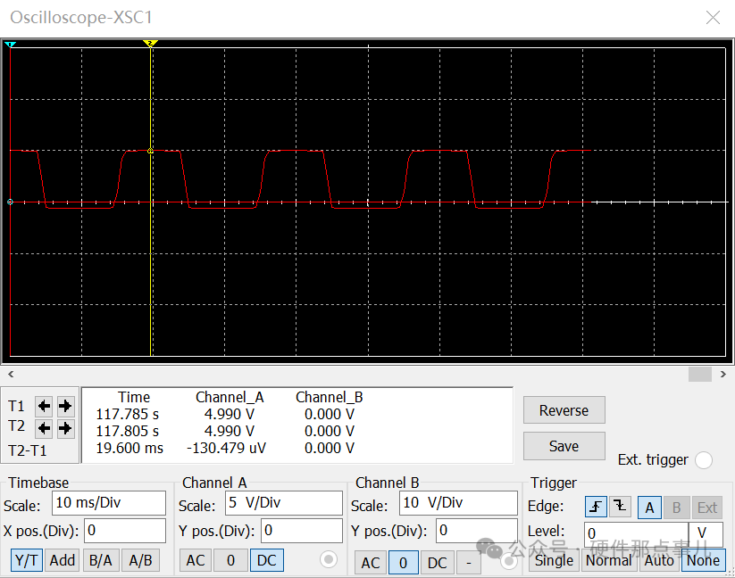

接着看看削波后的方波波形图,由于我们将稳压二极管的稳压值设置成了5V,所以方波的正向峰值是5V,需要注意的是方波的负向峰值是-0.7V,并不是0V,因为正弦波的负半周会使得稳压二极管正向导通,此时此时稳压二极管两端的电压就是-0.7V。

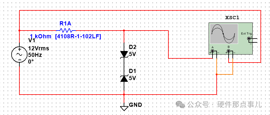

这个电路实现的是单向限幅的原理实现了方波生成,如果采用两个稳压二极管反向串联,就能实现双向限幅度。
