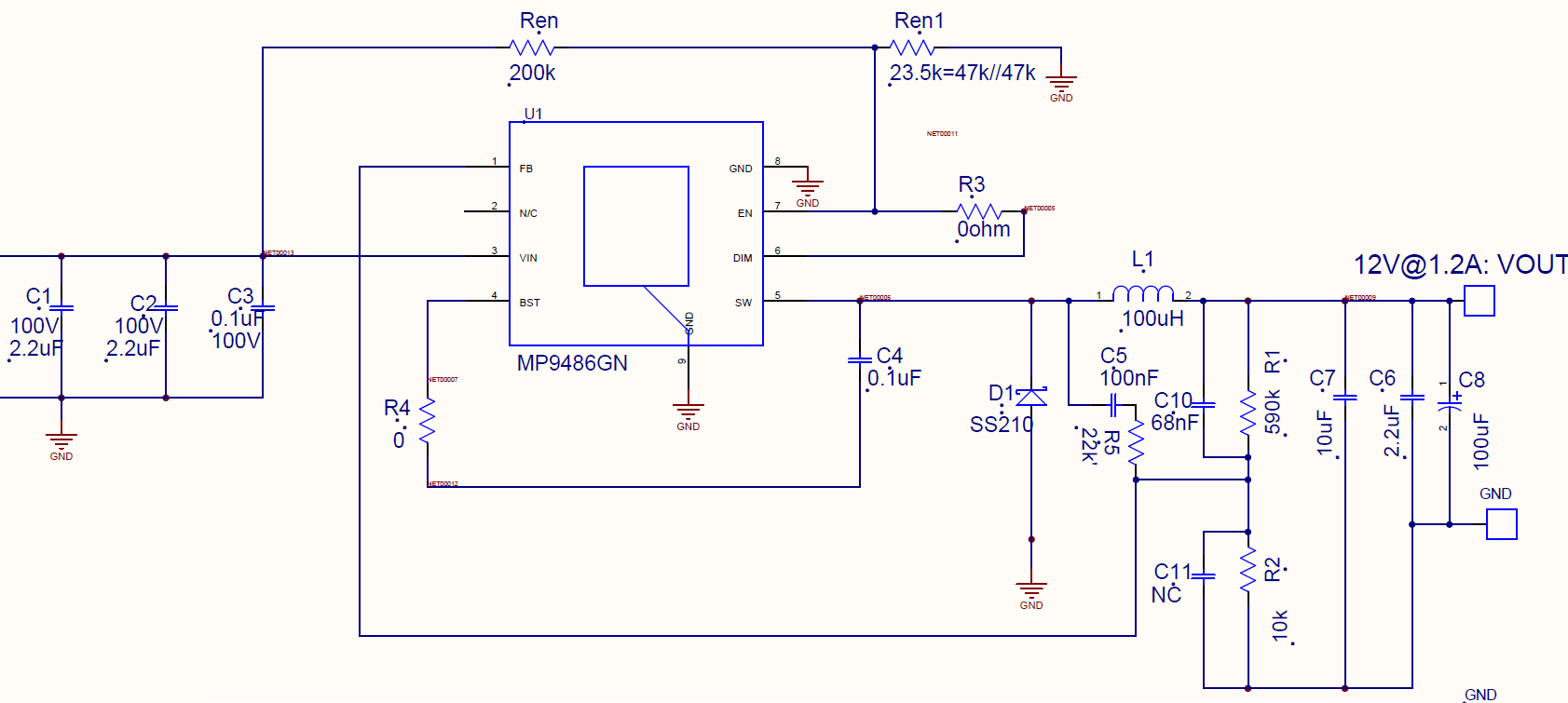

您好,遇到了同样的启动问题,48V输入,输出5V,按照回复增加了100nF+22K,输出电压变成了12V,怎么解决?
这个100uF是铝电解电容吗?如果要用MLCC替代的话,该如何替代?板子上没有这么高的高度。
好的,谢谢回复。按照提供的参数调整,可以正常输出电压了。

你好,我也遇到了类似的问题,输入4.5-6V,输出5V,输出空载时,输出在2.8V至Vin范围震荡,已经增加了外部自举二极管,是否还有其他方案改善输出情况?

你好,我也是同样的问题。用的是贴片铝电解电容,带载12V/0.5A启动没问题,一旦超过0.9A或者1A带载启动,就没有电压,能提供参数调整建议吗
