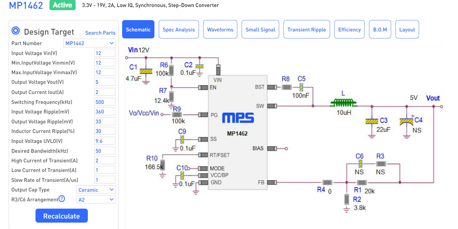

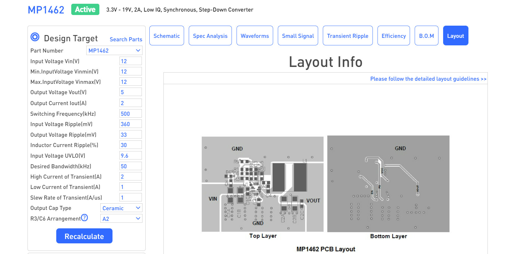

第一次试用这种在线DC-DC设计工具,总体体验还是不错的,输入输出参数都一目了然,对于新手硬件工程师而言确实是很好的助手,基本的输入电压范围,输出电压纹波特性,以及输出电流,以及小信号波特图都涵盖到了,特别是DC-DC的PCB布局是很重要的,对EMC性能很关键,提一点建议,建议增加原理图各个元器件选型参数计算,能让硬件工程师真正吃透这个芯片外围电路设计。
