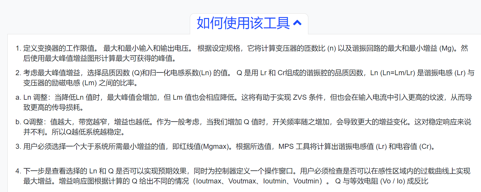

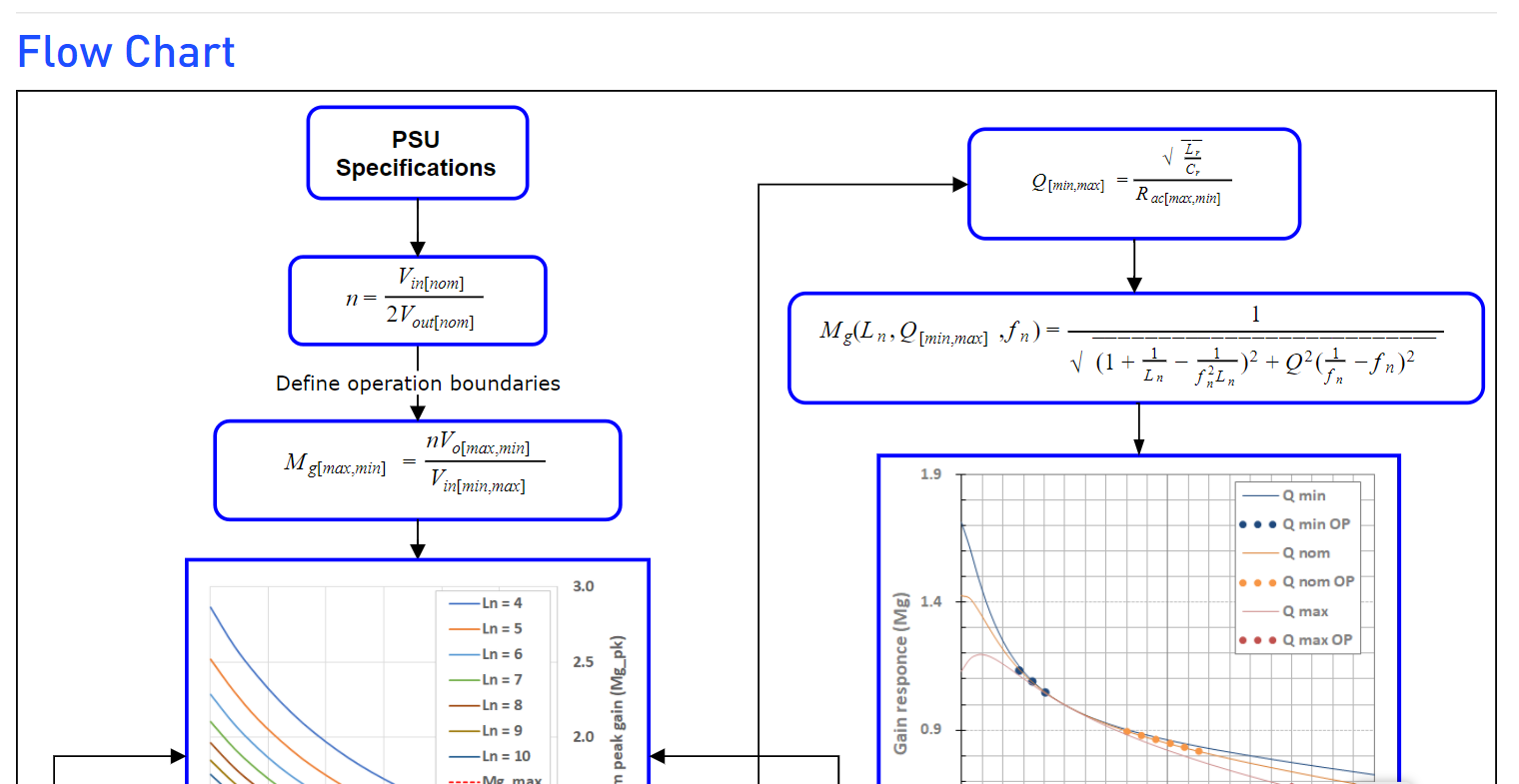

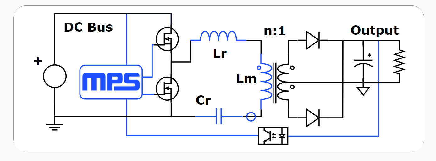

MPS这款LLC在线设计工具恰好弥补了这一点。工具首先有如何使用工具的介绍,非常详细,每个参数可能造成的变化都有详细的描述,同时给出了计算的过程,也涉及到闭环设计的理念,对于初学者或者对这部分了解不是很深入的设计师来说,非常适合使用和学习。(附图1、图2)

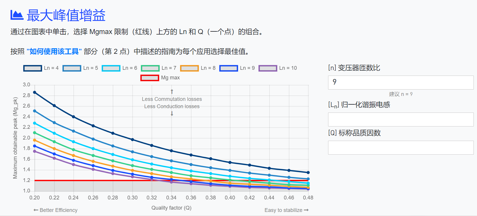

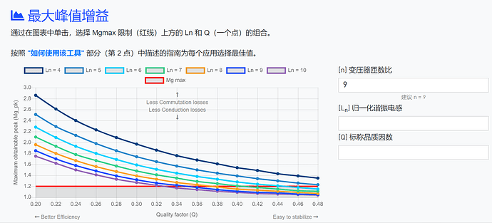

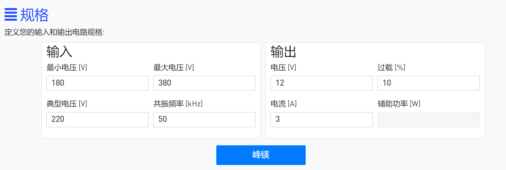

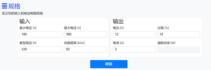

工具介绍之后,就可以直接上手使用了,根据实际需要,填写输入端和输出端的基本参数,点击按钮,就会生成推荐的参数曲线。(图3、图4)
这里生成的曲线远远不止这些,鼠标移动到曲线相关的点上,就可以显示归一化谐振电感参数,右侧还可以修改匝数比,修改之后曲线会同步进行更新,是不是很方便!同时曲线上会给出多个匝数不同的时候按颜色区分的曲线,右侧也会给出推荐值,非常贴心。
