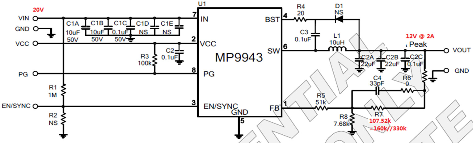

麻烦提供一个 基于 MP9943 ,输入 24V 输出 12V 3A 的参考设计。麻烦提供一下器件的BOM
您好!请问3A是持续输出电流吗?MP9943建议只用到24V转12V持续2A的规格,可以保证比较高的效率与低发热。
好的,收到您的设计。电感 L1 有必要加大么,比如 15uh ,或是 12uh ? R7 反馈电阻需要固定到41.2K么?

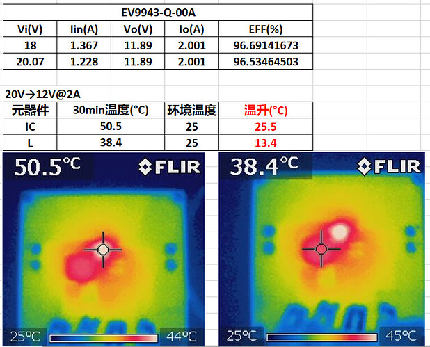

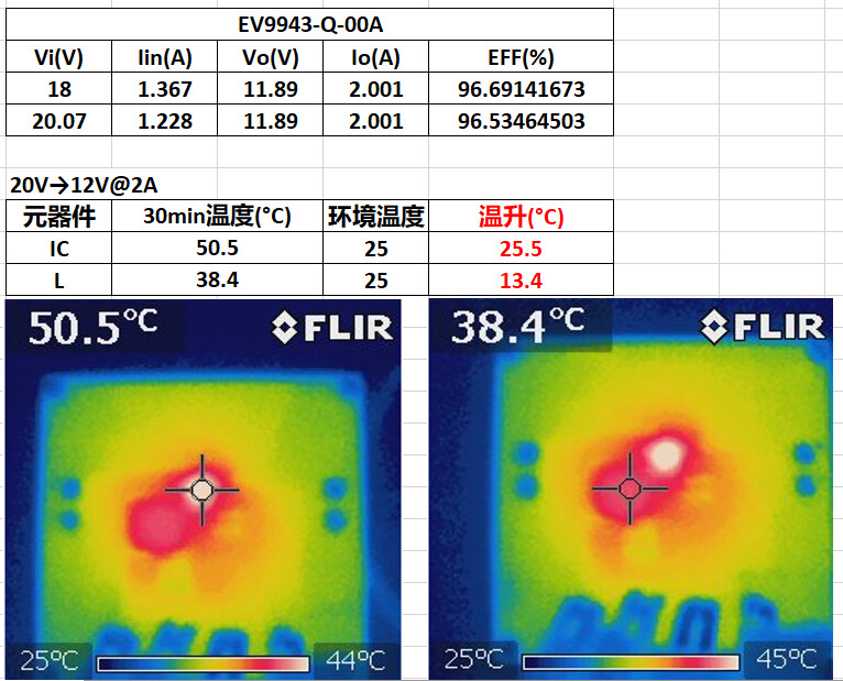

不需要,就按图中的参数进行设计即可。之前有在EV9943-Q-00A上验证测试过效率与温升数据如下:( EV9943-Q-00A | EV Kits and EV Boards | High-Efficiency, 3A Peak, 36V, 410kHz Step-Down Converter with Power Good Evaluation Board | MPS | Monolithic Power Systems)
