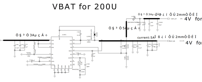

我们在项目上需要一颗DC-DC,需要的功能如下:
  1. 宽压输入,4.5~42V。
  2. 输出电压,3.8V或者4V。
  3. 输出电流电流: 5A
通过看规格书发现MP4575GF比较合适, 现在原理图已经做完了, 帮忙看一下原理图是否有问题,其中有几个地方帮忙重点确认一下,多谢:
  1. EN 的输入范围,从规格书上看没有一个明确的描述,只有在第4页里描述了“All other pins” 是-0.3 to 6V , 这个是否也包含Ven的电压?,另外在第5页里面的VEN_R 是1.4~1.8V. 因为这个EN的电是由VIN分压得来的,在宽压输入时如何确保VEN在1.4~6V之间? 需要增加一个5V左右的稳压管来限压?
  2. D1008原理上只是作为C1004充电辅助,所以选了一颗100mA的二极管,是否有问题?
  3. 从前面论坛里的一个帖子上,建议的是删除C1016,这个是否也需要删除?
  4. COMP的匹配是否需要调整?
下面是我们的原理图, 非常感谢~~
您好
  1. “All other pins”的耐压范围包括EN。宽范围输入时,建议EN通过一个1M电阻上拉至Vin,EN管脚内部有稳压管,1M的上拉电阻不会使得EN的管脚打坏。
  2. D1008可以用100mA的二极管,或者用1N4148这种常见二极管
  3. 建议预留该电容的位置,再根据实际调试情况决定是否需要
  4. COMP的RC参数可根据规格书中公式计算,或者参考典型电路的值
收到,非常感谢您的回复
