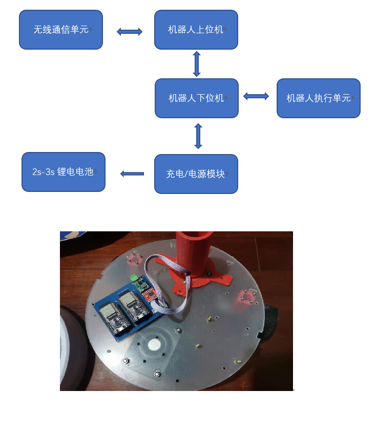

方案框图
目前我设计的机器人使用的电压在2S-3S,其中“2S-3S”是什么意思呢?
锂电池的电芯 1s 3.7V ,2s 7.4v,3s 11.1v
我目前用的锂电 就是7.4 或者11.1V
