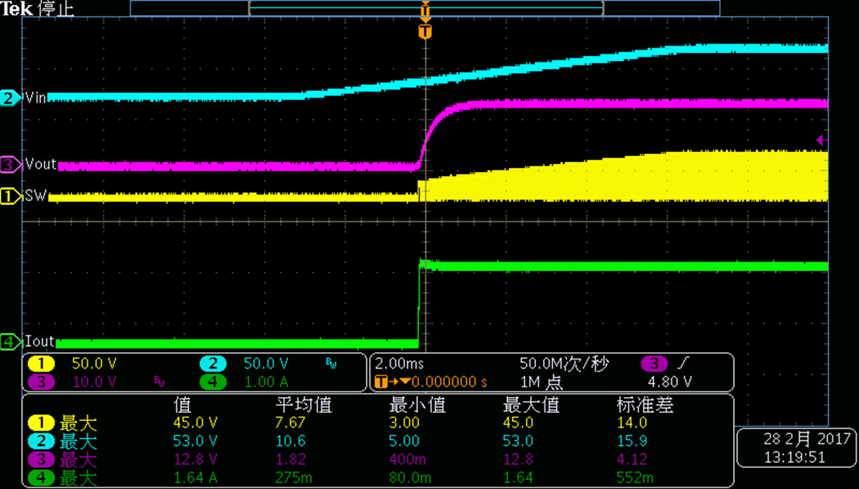

MP9487 48V转12V,12V上升时间不同。相同的板子,一块板子用了一段时间,上升时间变短了,大概16ms左右上升到10V,称为坏板子A。而正常的板子需要36ms上升到10V,称为B。一般什么原因会导致电压上升时间改变?
怀疑是负载电容不同,测试A板子负载电容为20uF,B板子负载电容26uF。给A板子增加10uF电容,测试。时间没有变化。与负载电容无关。
