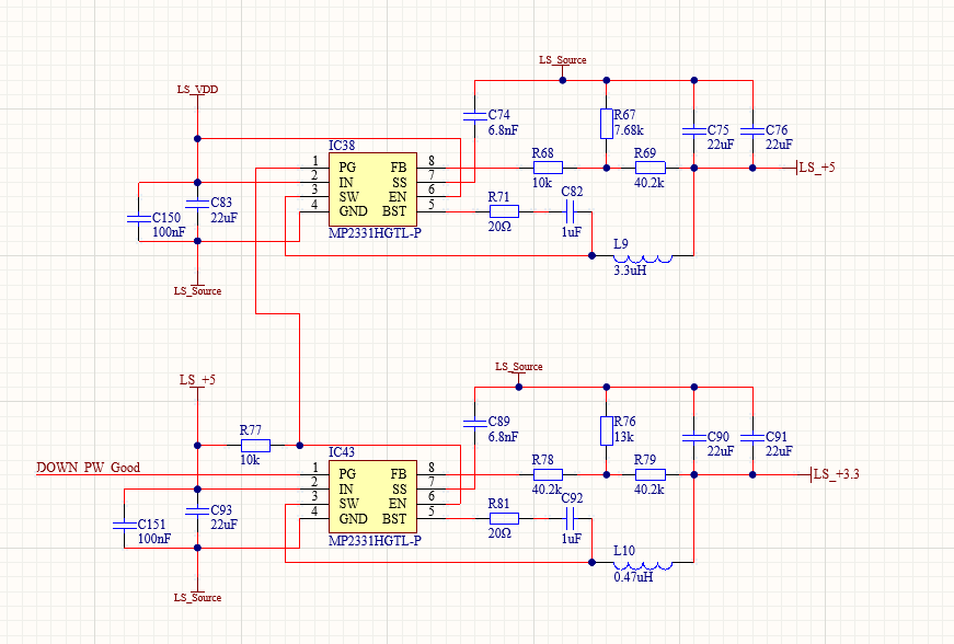

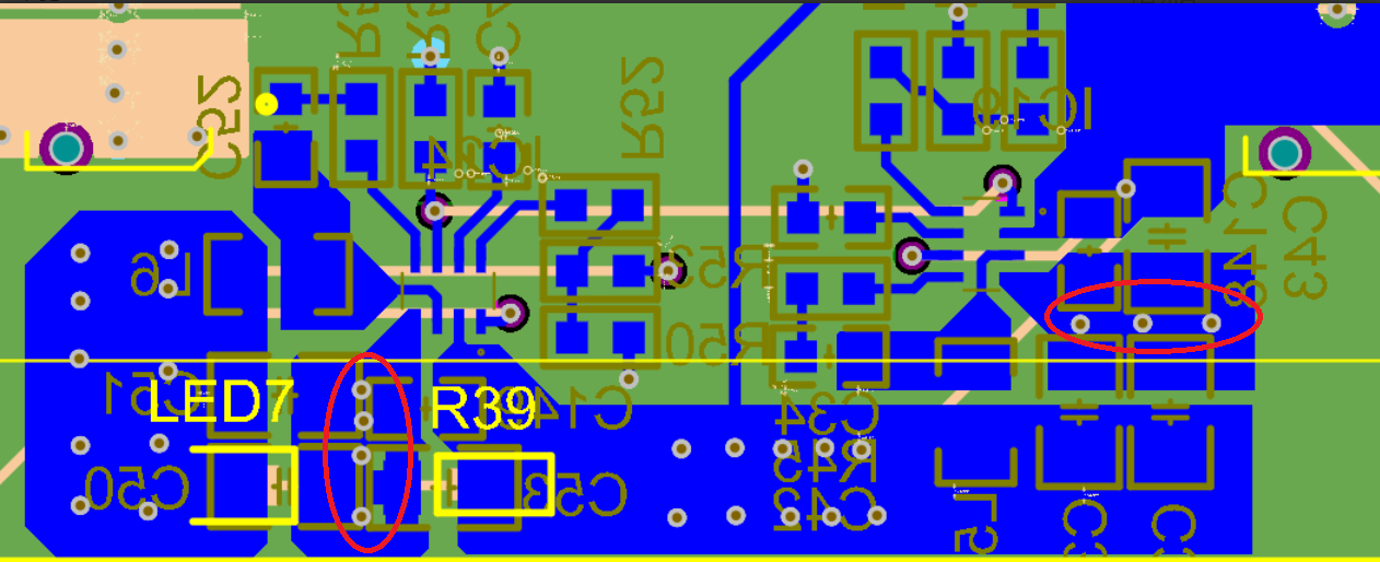

在使用MP2332H芯片对22V进行5v转换时,上电就短路烧毁。使用12V转5V时没有此类问题。下图为PCB图以及原理图,想问一下时我器件参数设计有问题还是PCB设计有问题?
希望工程师大哥帮我解答一下,非常感谢

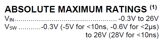

可以用示波器全带宽抓一下当输入为21V时,VIN与SW管脚的波形,看看是否超过绝对值耐压26V。
您设计的PCB GND过孔较少,会造成电路有比较大的寄生电感:

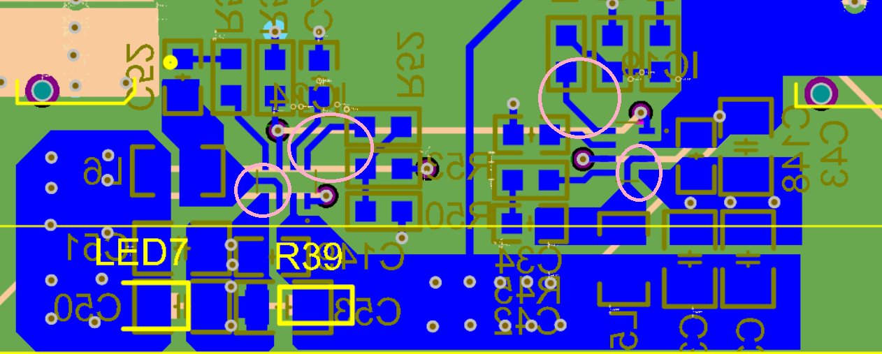

SW走芯片底部也会对芯片造成辐射干扰,FB引线较长容易耦合SW干扰,会造成芯片误动作:
好的,非常感谢,我已经检查过芯片输入电压了,没有超过最大输入电压。
应该是我的设计问题,我EN引脚外部没有串接604KΩ的电阻。导致EN引脚内部稳压二极管过电流损坏了。在12V左右可以使用,电压稍微上升就不行了。我又重新设计了一下。
