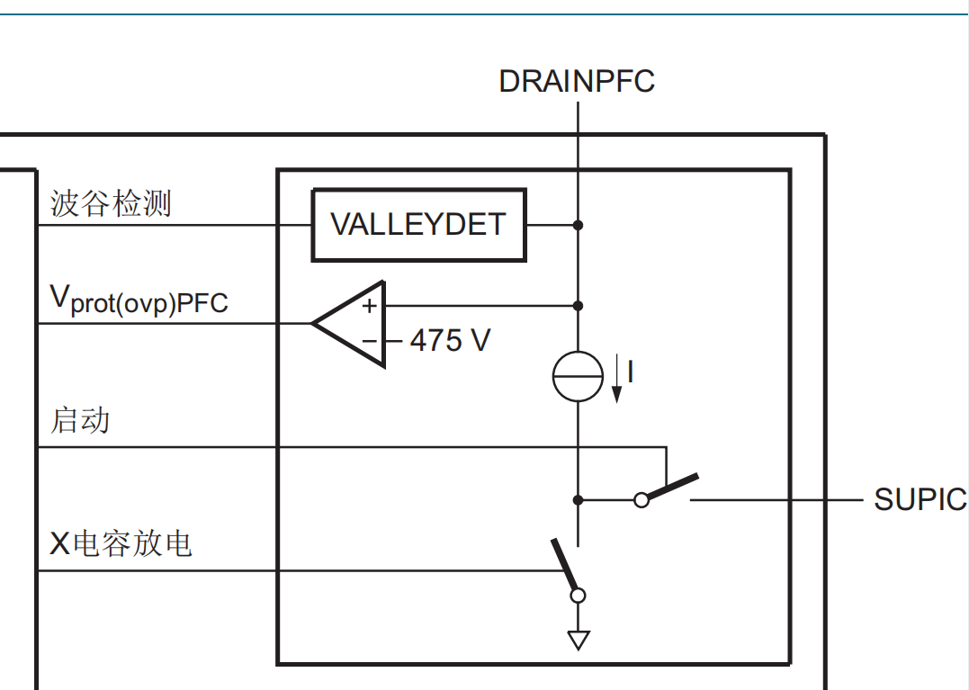

HR1211 启动是采用高压启动的吗 ? TEA2016也是采用这个模式,但是TEA2016的启动电流只有8.5mA,我想知道HR1211的启动电流有多少? 是否可以提高。因为我的应用比较特别,所以我必须用额外绕组电压给到TEA2016供电,才能满足我的设计。
HR1211启动电流典型值是7mA,规格书里有相应的描述。这个电流是内部高压电流源决定的,没法更改。
