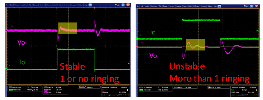

您需要测试哪一颗COT芯片呢?基于小信号模型的环路分析是确定系统稳定性的有效方法。只要变换器处于稳态运行,且注入系统的扰动足够小,不干扰工作点,小信号建模仍然有效。
但是,基于小信号模型的环路分析不能预测工作点漂移(Fsw)引起的大的瞬态行为。所以,我们建议同时还需通过负载transient测试的波形,来判断系统是否稳定。
