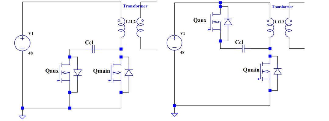

3.1 有源钳位
隔离电路中常见的钳位电路有RCD钳位和有源钳位电路,RCD钳位电路中,励磁电感和部分漏感上的能量通过RCD中的电阻耗散,减小了拓扑的整体效率;主开关MOS上的电压尖峰较高,不仅可能造成产品的EMI问题,还给副边同步整流MOS的驱动带来困难。有源钳位电路很好的克服了RCD钳位电路的缺点,不仅回收了励磁电感和漏感上的能量,抑制了主开关MOS上的电压尖峰,同时辅助开关可工作于软开关模式,很好的提高了拓扑的整体效率。有源钳位电路可根据辅助开关MOS的位置分为高端和低端两种,如图6所示,低端的有源钳位电路使用PMOS,成本较高,钳位电容上的电压应力更大,但是驱动电路设计较为简单。MP6005使用的是低端有源钳位电路。
图 6
原边主开关MOS断开时的开关电压由励磁电感的复位电压和钳位电容的电压组成。钳位电容越大,其开关电压幅值越小,钳位电容和励磁电感的谐振频率也越小。因为控制环路的带宽通常设置为谐振频率的1/5-1/3处,因此钳位电容也不能设置的过大,影响控制环路的响应速度。
