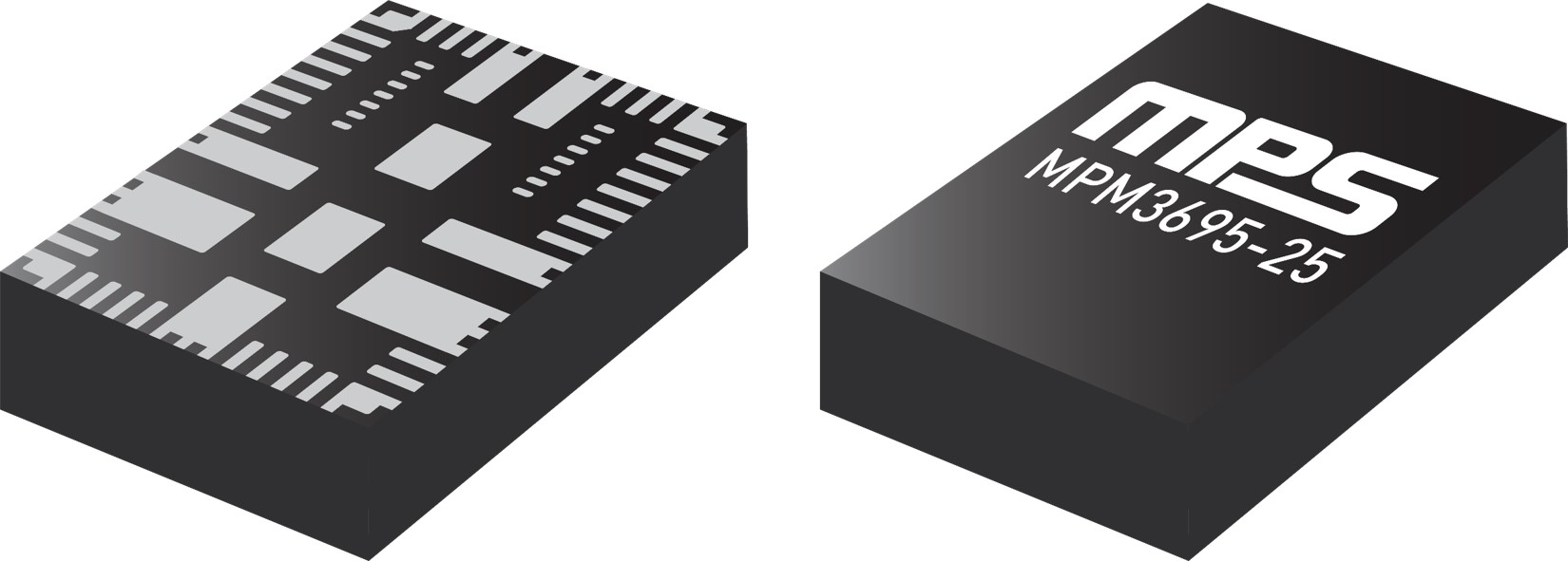

MPM3695-25是其中一款25A智能降压电源模块,具有3.3V至16V输入电压范围和0.5V至5.5V输出电压范围。通过堆叠多个MPM3695-25,输出电流最高可扩展至250A。MPM3695-25的顶部和底部如图1所示。MPM3695-25 采用 10mmx12mmx4mm QFN 封装,它集成了一个单片降压变换器和一个电流处理能力高达25A的电感器。其功率密度达2.25kW/inch3,是25A级别中功率密度最高的市售电源模块之一。MPM3695-25的高效运行成就了其高功率密度。它在12V输入时的效率曲线如图2所示。该器件在3.3V输出电压时达到94%的效率峰值,在主要工作范围内效率均超过80%。
图1: MPM3695-25, 25A电源模块

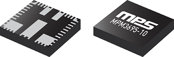

MPM3695-10是另一款超薄10A降压电源模块,其输出电流可扩展至高达 60A。1.6毫米的高度使该电源模块能够放置在PCB的底部,从而为高密度设计节省宝贵的电路板空间。MPM3695-10的顶部和底部如图3所示。MPM3695-10的输入电压范围为3.3 V至14V,输出电压范围为0.5 V至3.3V。它采用紧凑的8mmx8mmx1.6mm QFN封装,功率密度达3.7kW/inch3.
除此之外,MPM3695 系列还提供两个效率增强型版本:MPM3695A-25和MPM3695A-10,其输出电压范围在0.5 V至1.8V之间。
图3: MPM3695-10,超薄10A电源模块

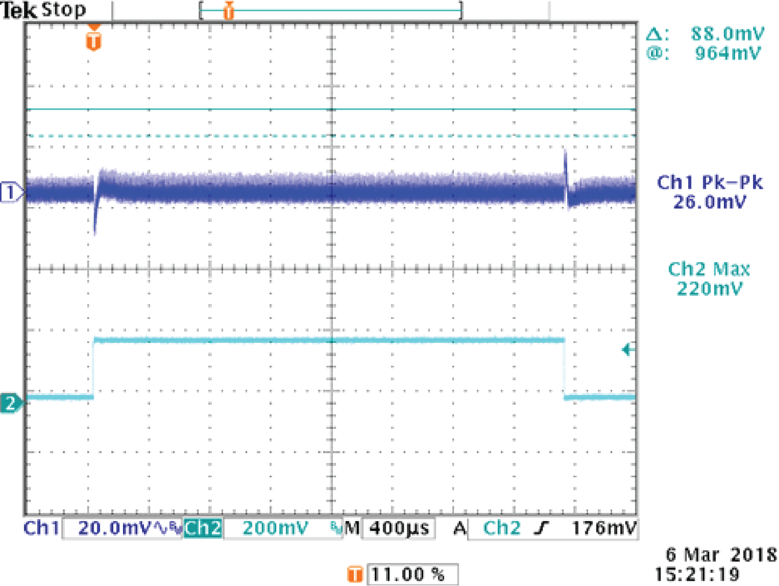

FPGA和ASIC的动态负载在本质上要求电源稳压器具备快速瞬态响应,以满足内核电源的电压要求。在负载瞬变期间维持输出电压需要输出电容器,其占据了相当大的电路板面积。而MPM3695系列采用多相恒定导通时间 (MCOT)专利控制方案,可以最大限度降低对输出电容器的需求。MCOT控制使电源模块能够在瞬态事件期间动态调整开关频率,从而最大限度地降低了对输出电容器的能量需求。在稳态操作下,MCOT控制保证了多相配置的交错操作,也使输入和输出电流纹波最小化。此外,MCOT控制方案无需采用传统电流和电压模式控制方案中使用的复杂补偿网络,因此简化了变换器的设计。图4显示了在25%负载电流阶跃和200A/µs斜率下,MPM3695-10模块的实验波形。该器件具有1.2V输出电压,评估板上只安装了两个 47µF 输出电容器。如波形结果所示,在负载电流瞬变期间,两个47μF输出电容器即可保持±3%或更佳的输出电压偏差。
图 4:具有1.2V输出的MPM3695-10在25%负载阶跃下的实验波形
