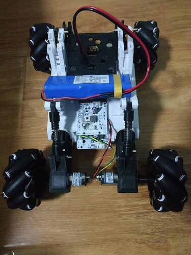

很可惜,换电机动部分没做完。热熔打印的车架也不牢固(幸好有个BLDC驱动的备用车模,没来得及改电池包)

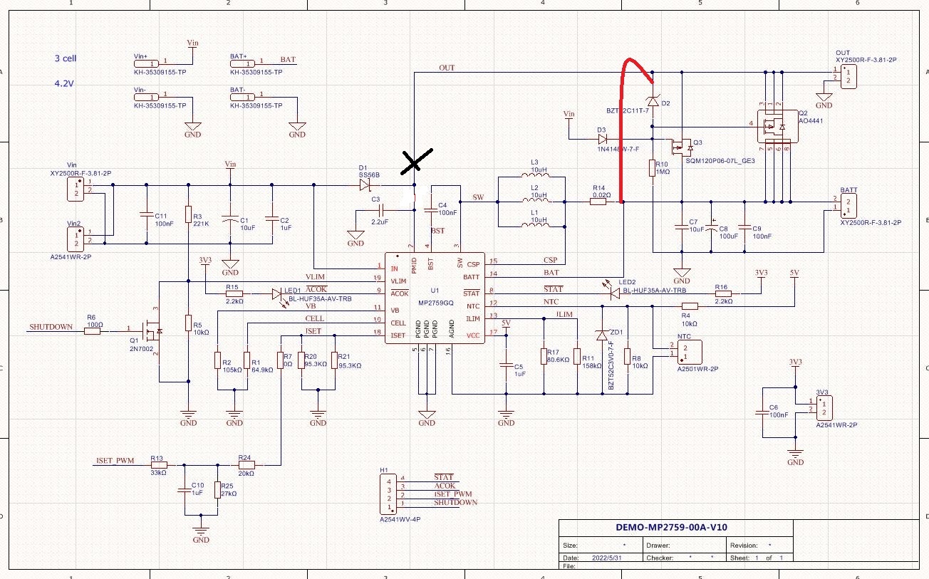

在使用 MP2759 的时候,想解决一个问题:如何兼容宽范围输入电压和单电压输入 可惜在前期原理图设计的时候,没有考虑到这方面,器件的 PMID 引脚没有预留一个调试的跳线。所以做成了专门用于宽输入电压的充电板,和一个单电压的输入和电池可切换供电的板卡。
在使用MP6550的时候,进行满占空比启动的时候,不知什么原因,电机无法启转,6515没有这样的问题。
6550
6515
