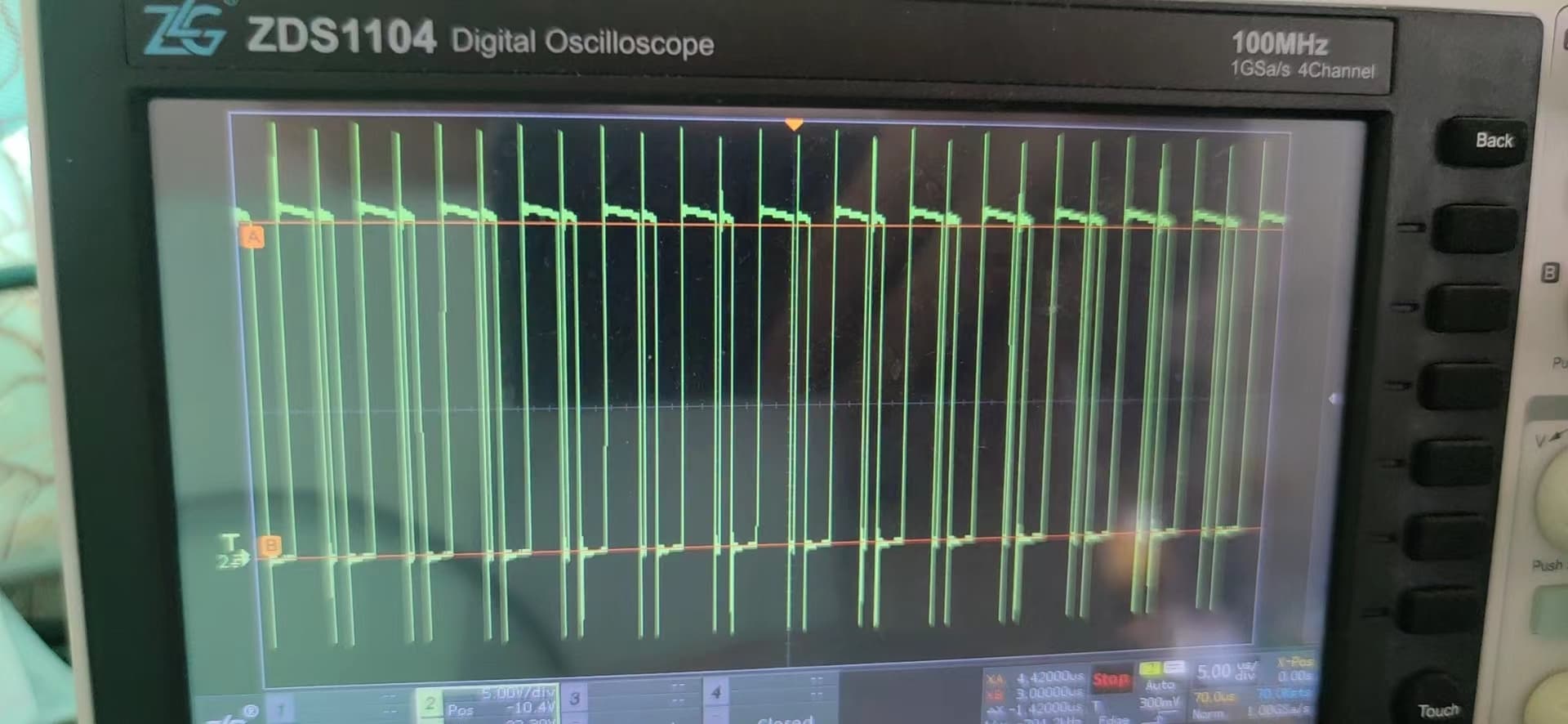

在使用EVL9572-QB-00Ademo测试的时候,发现在输入24V,输出14.4V的时候,输出电流超过0.5A就会出现SW波形异常的情况,如下图
把输入电压调高到26V以上,SW波形没有出现异常,我怀疑是芯片内部斜波补偿的原因导致,麻烦帮忙解答一下,感谢
您好,SW出现大小波是环路有问题,当前测试板相较原始参数做了哪些更改呢?您可以到官网寻求一对一的技术支持,链接如下: MPSNow-为您提供各类技术支持 - 联系方式 (monolithicpower.cn)
您好,您可以将电感改为47uh,RT电阻改为51k,加大输出电容,然后再测试看下。
