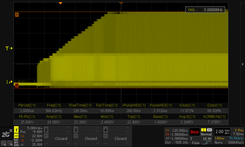

您好,我也遇到跟该博主一样的问题,也是轻载条件下,上电瞬间会有1-2S的电感啸叫,然后就没有了。我抓取的SW波形如图所示。
dso_116
800×480 22.9 KB
