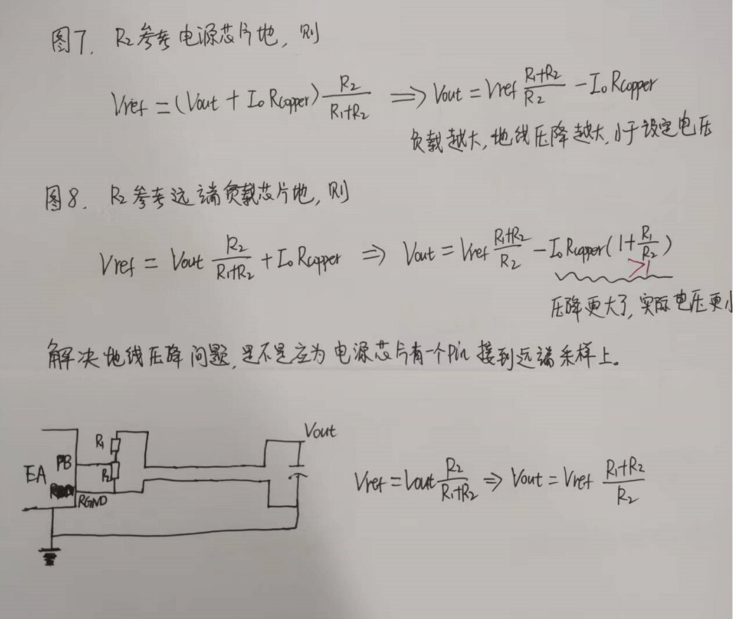

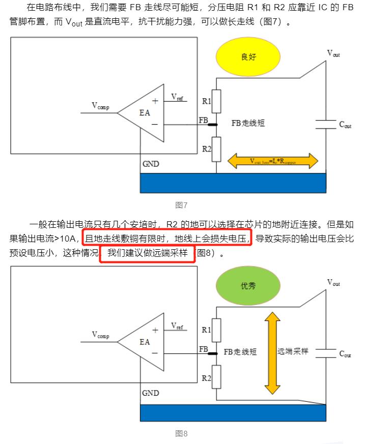

在贵司公众号看到这篇文章,感觉这种远端采样不解决地线压降问题,反而恶化了

1047×880 120 KB
这个是我的理解,是否正确啊

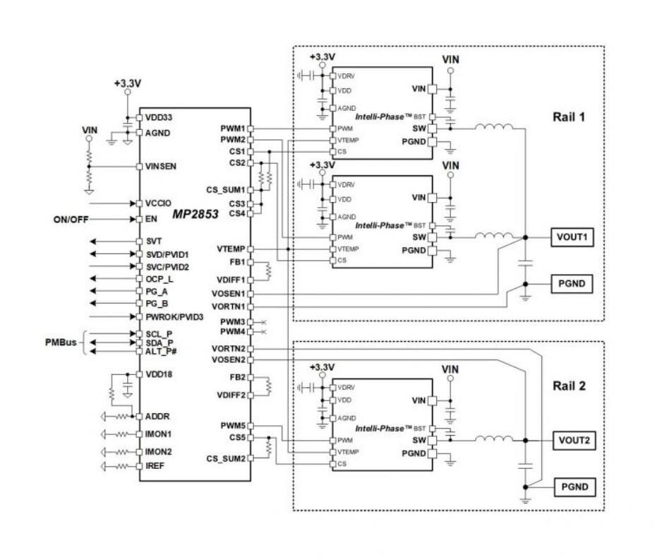

大电流的电源产品采用远端差分采样,可以降低线路上的压降。如下所示
928×793 102 KB
VOSEN_VORTN接负载端的VOUT和GND
您可以下载我们多相电源控制器的相关规格书仔细查看。
