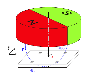

利用磁编码器检测电机轴角位置时,需要在转轴的端部额外安装一个径向磁化的磁偶极子,如图所示。径向永磁体的南北极在磁石中心上方形成一个匀强磁场。磁体随电机轴旋转,匀强磁场开始旋转,传感器应与匀强磁场始终处于同一平面。利用水平型霍尔器件或者垂直型都可以获得磁场旋转角的数值,下面将分别阐述其原理。
(1)水平型hall器件
基于水平型霍尔磁编芯片仅仅对垂直于芯片表面的磁场敏感,仅测量磁密Bz,其本质上不受Bx,By方向杂散磁场变化的影响,通常由多个均布在阵列中心的水平型霍尔元件组成传感器阵列来实现对Bz的检测。iC-MH16(iC-Haus Integrated Circuits.)、AS5600L(ams-OSRAM AG.)、AM4096(RLS MERILNA TEHNIKA D.O.O.)是典型的基于水平型霍尔的磁编芯片。

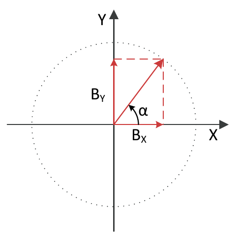

(2)垂直型hall器件
基于垂直型霍尔磁编芯片仅检测Bx,By方向磁感应强度,为了获取水平磁场的角度信息,同时测量出Bx、By,并结合公式α=atan2(Bx,By)即可得到旋转角。
实际操作中,并无将Bx、By转换为数字量的必要,X、Y轴常使用灵敏度相同的霍尔元件,实际运算仅需要两个霍尔元件上的比例即可。MA782(Monolithic Power Systems, Inc.)、EM3432(Asahi Kasei Corporation.)、MT6701(Shanghai MagnTek Microelectronics Inc.)、HAC37(TDK Corporation.)、MLX90316(Melexis.)都是基于上述原理实现的。

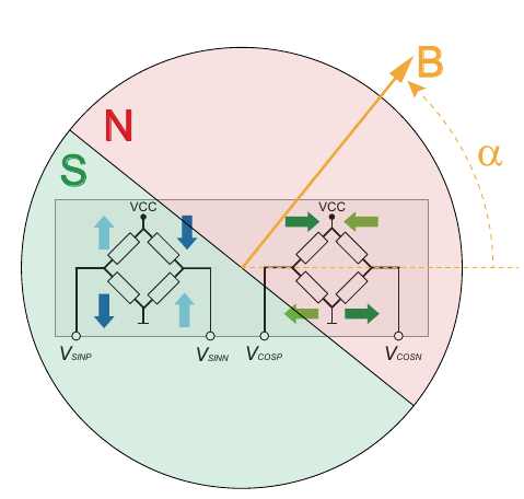

磁阻型磁编芯片内部传感电路由多个单独磁阻元件形成Wheatstone电桥的四个分支,与单一阻性器件相比,以差分方式测量的电桥结构支持更宽输出电压摆幅,还能抑制较大直流失调以消除环境温度影响。上图箭头表示磁阻桥结构的磁场敏感方向:如果外部磁场方向平行于箭头方向,其电阻最小,反之,则电阻最大。在电桥平面内施加旋转磁场,可以从两路电桥中分别获得相差90°(此处以常见的两个电桥互成90°作说明,实际中不同供应商设计方案有差异)周期性电压信号:By = V_SINP - V_SINN、Bx =V_COSP - V_COSN,将其带入式α=atan2(Bx,By)即可得到旋转角度。

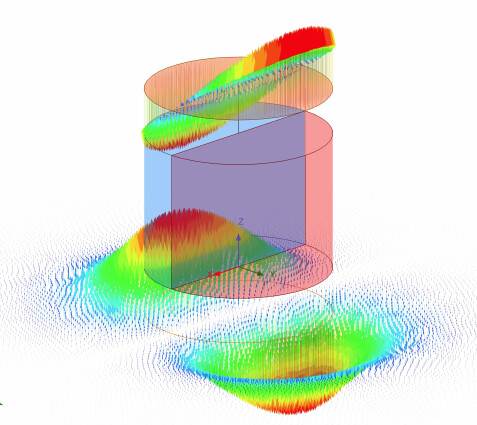

很多人会产生疑问为什么Bz方向磁场也是正弦的呢,这里放一张Bz场强的三维分布图便一目了然:
