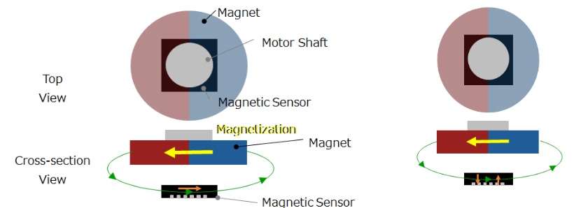

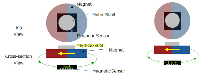

5、永磁体和霍尔元件的配置
磁性编码器的理想位置是旋转轴的中心、永磁体和霍尔元件在同一直线上。这种配置称为“轴端配置”。
然而,即使采用轴端配置,实际上也存在称为“未对准”的轻微位置误差。当霍尔元件未对准时,霍尔元件检测到的磁场强度发生变化,导致角度检测精度出现误差。完全消除错位是非常困难的。
然而,在轴端配置中,霍尔元件放置在水平磁场均匀的区域,因此如果霍尔元件检测水平磁场的强度,则可以减少未对准的影响。
因此,与检测垂直磁场强度的霍尔元件相比,检测水平磁场强度的霍尔元件可以减少由于未对准引起的角度误差。
如果想减少泄漏磁场,因为沿侧面方向泄漏的磁场会对周围设备产生不利影响,请使用沿平面方向磁化的永磁体。
但是,与径向磁化的磁铁相比,水平方向均匀磁场的面积变窄,因此由于未对准而产生的角度误差相对较大。
这样,轴端配置的优点是,通过组合在径向方向磁化的磁铁和检测水平磁场强度的霍尔元件,可以轻松实现对偏差具有鲁棒性的编码器。实际上,还有一种Off-Axis configuration的用法,就是将霍尔元件放置在与Shaft-End不同的位置,但在后续部分会详细说明。
下面,我们将解释由沿径向磁化的磁铁和检测水平磁场强度的霍尔元件组成的磁性编码器的原理。
