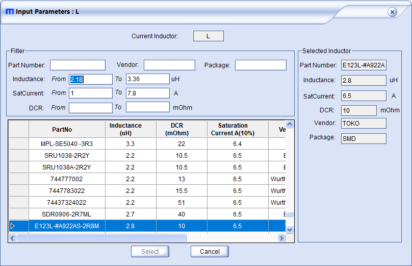

总的来说,MPS DC/DC Designer 使用感受很好,界面很清爽很友好。测试使用MP2451进行测试,修改了最大最小输入电压,输出电压,以及动态工作电流的最大最小值等多个参数。

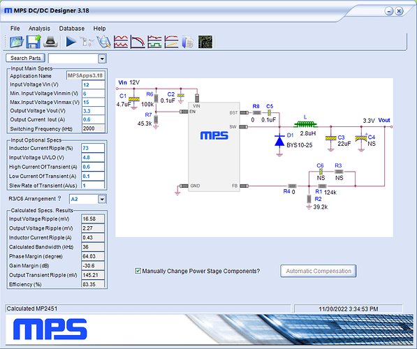

各器件都有着详细的参数,如果想查看具体参数信息点击该器件即可查看,还可以修改器件型号

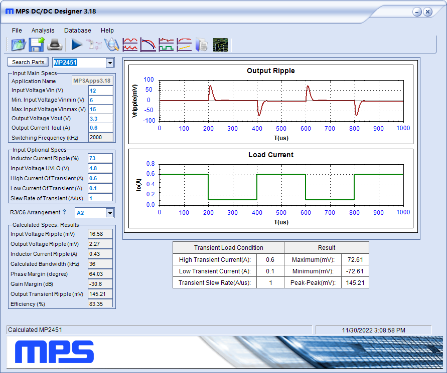

修改高低工作电流后查看输出纹波显示如下,对比没有修改工作电流前,纹波电流有明显的增加

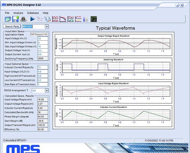

电路典型波形如下图

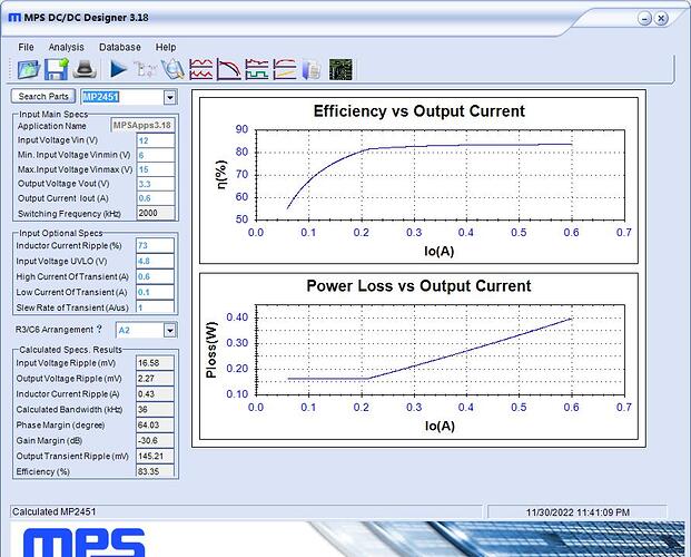

电路效率与输出电流,损耗与输出电流的图表表示很清晰

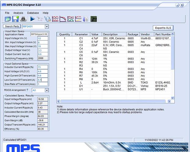

整体电路的器件BOM表各种参数型号非常清楚

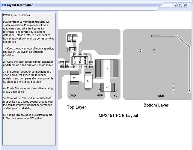

更是有着排布非常整齐电路LAYOUT参考
