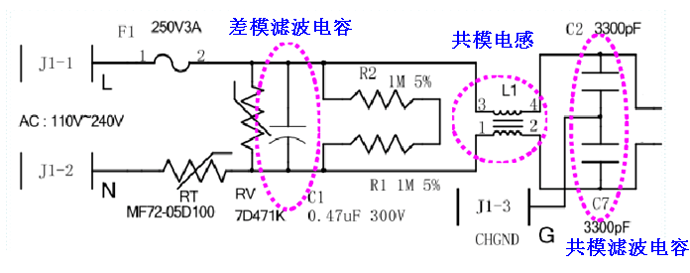

对于共模干扰, 最直接的办法就是滤波,用滤波器将无用的干扰信号滤除。在实际使用中,常常需要使用差模信号,在这种情况下发生的共模干扰,可以使用共模电感,以衰减共模干扰电流,从而减轻共模干扰。如果共模电磁干扰源是在电源回路,则可以在电路中引入共模电容,使得共模干扰信号被旁路,从而抑制共模干扰的产生。
对于差模干扰的情况,可以在在电路中引入差模电容,使得差模干扰信号被差模电容旁路,从而抑制差模干扰的产生。
