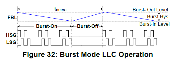

您好,有具体的打嗝波形嘛?LLC SW波形和Vcc打嗝波形。此时是否工作在Burst Mode。
