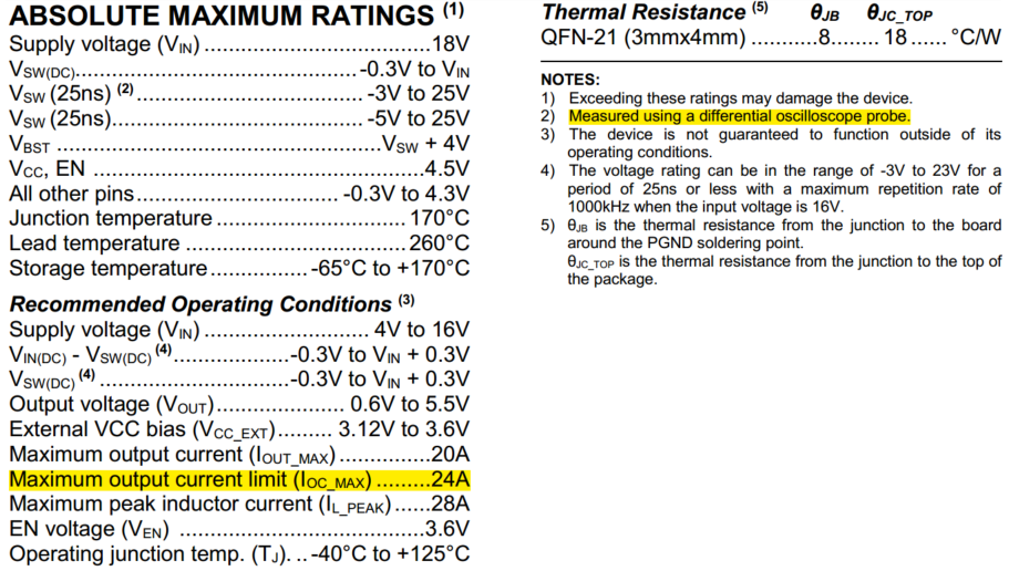

Vsw(DC)和Vsw(25ns)有什么区别,NOTES4是什么意思?
DC是可以长时间持续的。25ns是瞬时(不能超过25ns)能承受的,也就是通常见到的高频尖峰电压
hi Baily,
感谢答复,还有两点疑问:
①高频尖峰电压不超过Vsw(25ns),器件就是安全的吧?
②NOTES4)The voltage rating can be in the range of -3V to 23V for a
period of 25ns or less with a maximum repetition rate of
1000kHz when the input voltage is 16V.-----是什么意思呢?-3V to 23V为什么和Vsw(25ns)不同呢?
  1. 该数值为绝对耐压值,推荐留裕量使用,更加安全
  2. 一般推荐工作范围会比绝对耐压范围的值要低,以保证足够的安全裕量
