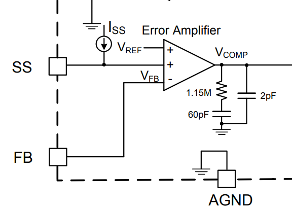

MPQ4315是带有内部增益裕度补偿电路的吧,是2型补偿电路么,内部补偿的阻值容值是多少
您好,如图所示,请问目前是有什么应用问题吗?

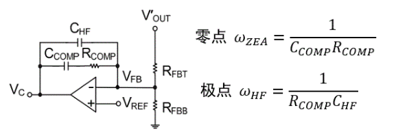

目前有使用这个芯片,然后还想问一下,关于内部补偿的零点极点频率也是按照下图计算,对吧
