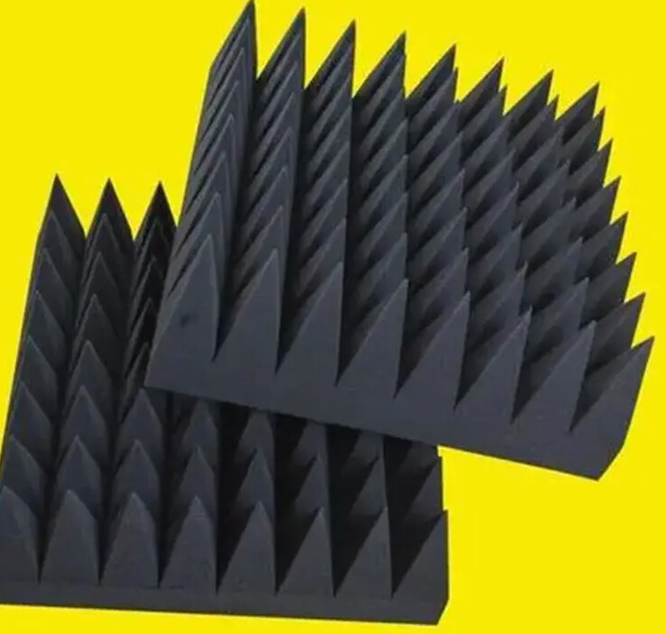

第二个例子是测试接收板和环路天线在小型屏蔽箱内的信号,公司实验室会有罗德施瓦茨的40cm高的箱子,里面是黑色的吸波棉材料(据说原厂的很贵)
就从箱子后面引出半柔性高频信号线,一端接到板子,一端接到网分上,然后烧到钥匙里特定的程式,每隔多少秒发一下信号(占空比和上升沿不同),看接收的信号质量。应该是模拟无钥匙启动(档位中间有个钥匙凹槽,差不多15cm隔一些皮革和塑料),有个老哥给我讲,saw滤波器是很有用的一种,某些信号可以被滤掉,防干扰。也讲给我天线环路摆放和各种柔性电路板设计的天线,蛇形线天线,还有等长原理啥的。我一知半解,感觉学的和用的差了十万八千里,也可能我不是射频出身的缘故吧。
