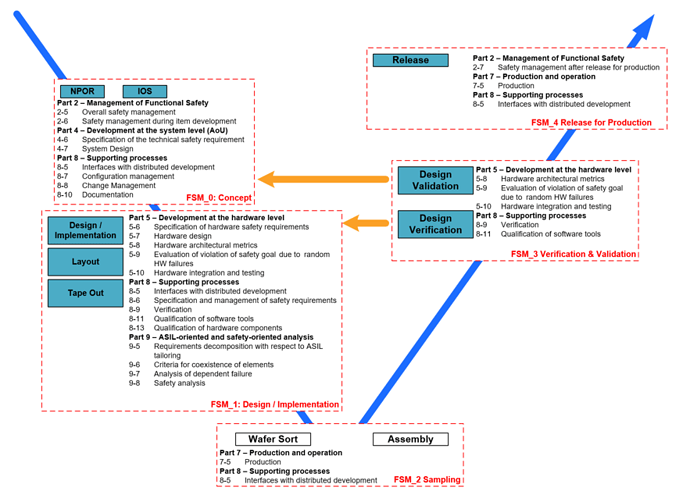

图 2 所示为MPSafe™流程,其中包括五个功能安全管理 (FSM)关口,从 FSM_0到 FSM_4 。
图2: MPSafe™流程
MPSafe™遵循5个阶段的细致流程,如下所详述。
FSM_0: 概念
概念阶段要求最高,因为这是最易出现人为错误的阶段。具体包括以下内容:
  • 定义每个参与者的角色
  • 发布并通过安全计划
  • 发布系统安全概念的设想
  • 对每个安全案例均通过合理组织的流程管理所有文档
  • 采用第三方来确认安全与开发措施
  • 审查整个流程和安全计划,以确认元件已准备好进行设计
FSM_1:设计/实施
设计阶段用于验证所有功能报告,具体内容涵盖在如下的步骤中:
  • 定义满足设想系统安全概念的 IC 安全需求
  • 执行相关故障分析 (DFA) 以减少 IC 功能和安全机制之间的常见故障
  • 执行定量安全分析 (FMEDA) 以确保 IC 设计满足系统分配的安全目标(PMHF、SPFM 和 LFM)
  • 确认所有开发工具均根据ISO26262 标准进行分类且合规
  • 如果项目有任何可重复使用的 IP,则执行影响分析和风险评估
  • 通过仿真来验证定量安全分析中定义的诊断有效性
  • 对单点故障和常见故障进行仿真结果分析、封装故障分析和定性分析,同时验证安全需求
  • 充分定义道路测试用例,以及用于创建产品的工具
  • 第三方确认审核
FSM_2: 取样
取样阶段过程也就是对元件的取样过程。装配制造商可遵循MPSafe™和其他的汽车级需求指导。该信息由功能安全经理确认,有任何偏差都需要立即审核。
FSM_3: 验证与确认
设计验证和确认阶段完成元件测试、验证及其结果的捕获与测量。这些测试涵盖了电气认证和可靠性认证、IC 表征、RT 功能和电气验证,以及 ATE 测试。所有的安全机制及其相关诊断范围都必须在此阶段验证。如果出现任何故障或问题,都将进行影响分析以做出必要的更改,然后再创建一个新样本来解决问题。
FSM_4:投入生产
在根据 MPS 标准执行完所有监测和评估测试,并评估了测试覆盖率之后,产品即可投入生产。功能安全经理和指定的第三方可一同确认所有安全相关审查,以及所有需要的审查或测试。所有安全论证都必须记录在安全案例中,并存档至少 15 年。直到安全用例完成并发布,产品才能投入生产。
