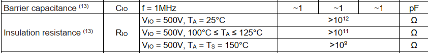

MPS隔离知识学习充电站上的文章:“安全驱动:用于大功率应用的隔离式栅极驱动器”在控制和驱动电路上说的已十分详细,但我还有两个疑问不能确定。问题如下:
1.文中说共模瞬态隔离 (CMTI) 可以阻断高功率噪声耦合到隔离式栅极驱动器上,从而导致击穿。但是CMTI可以滤波输入信号,从而防止输入噪声的干扰吗?
2.隔离式栅极驱动器的隔离功能主要体现在电压隔离上,例如MP18831有着高达 5kVRMS 的输入输出隔离能力。那么它对于电流泄漏的隔离能力怎么样呢?隔离式栅极驱动器在电流上的隔离能力是随在电压输入输出隔离能力的提高而提高,还是电流、电压的隔离能力是分开互不关联的呢?
